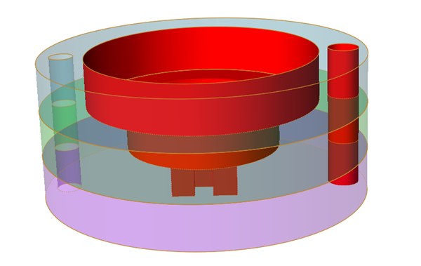

  3. Inspire Extrudeは、材料がダイスアセンブリに接触しているすべての荷重フェイスを自動的に検出します。
    自動検出された荷重フェイスは赤色で表示されます。

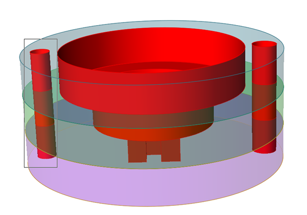

  4. Ctrlを押し、モデル上のサーフェスをクリックして選択と選択解除を切り替えることで、荷重フェイスを追加または削除します。

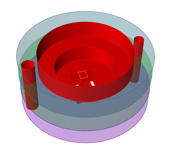

    Ctrlを押してドラッグし、ボックスを描いて荷重サーフェスグループを選択解除します。これらは他の層の背後に隠れていても選択解除されます。

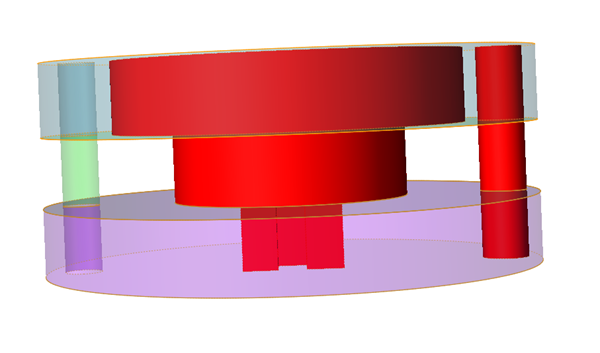

    別のサーフェスの背後にある単一の荷重フェイスを選択解除するには、まずその前面のサーフェスを選択してHを押し、これを非表示にします。
    Note: Hを押すと、最後に選択したサーフェスの表示と非表示を切り替えます。Sを押すと、非表示のすべてのサーフェスが表示されます。

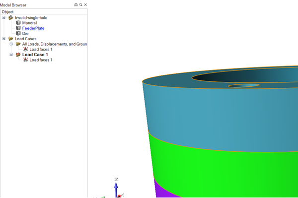

  5. チェックマークを右クリックして、マウスで移動して終了するか、または右ダブルクリックします。
荷重フェイスがモデルブラウザに追加され、ここで確認および編集できるようになります。
