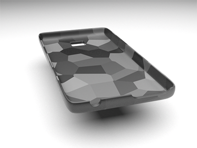

図 1. マテリアルライブラリのSatin Black Plastic - 反射性
 - 反射性マップは黒と白の値に基づきます。白はすべてを反射することと等価であり、黒はまったく光沢がないことと等価です。反射性マップを指定するには、次のオプションのいずれかを選択します。
- 色を選択します。色がグレースケールとしてマッピングされます。
 - イメージを選択します。カラーイメージがグレースケールとしてマッピングされます。イメージが色を上書きします。色をイメージとブレンドするには、プラス記号(+)をクリックします。イメージプレビューを見ると、ブレンドオプションがオンになっているかどうかを確認できます。
 - 反射の強度を指定するには、0〜100の値を入力します。100は完全な正反射を生成し、0は最も弱い反射を生成します。
図 2. イメージGray_Scale.jpg(コントラスト50)、白(デフォルト色)、および反射率50%を適用したSatin Black Plastic
図 3. イメージNoise09.jpg(Moldsフォルダ)でブレンドしたSatin Black Plastic - 屈折率(N)

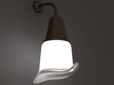

図 4. 反射性の例と同じ設定に透過性75%を追加透光性:透光性マップを適用するには、色やイメージを選択します。ライトの吸収の深みを指定するには、0〜100の値を入力します。0ではライトは吸収されず、すべてのライトが反射します。デフォルト値100ではすべてのライトは吸収されるためライトは反射しません。大きい値にするほど変化が目立つようになり、わずかな調整量で大きな相違を引き出すことができます。
吸収色:半透明オブジェクトには、それが吸収したライトによる色が現れます。カラーパレットから色を選択し、このライトの色を指定します。
吸収(1/m):オブジェクトに内部色が現れる厚み(m単位)を指定します。デフォルト値は0です。
図 5. デフォルト値である透明性100と吸収率0を使用してシミュレートしたオパールガラス - 粗さ
