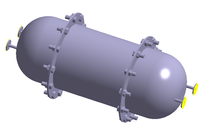

このチュートリアルには以下のモデルファイルが必要です。
  • LinearizedStress.ssp
図 1.
このファイルには以下の指定があります。
  • すべてのパートの材料が鋼に設定されている。
  • ギャップと貫通のトレランスが1mmである標準結合。
  • 圧力荷重と拘束を伴う線形静的サブケース、解析設定がAdapt for stiffnessに設定されている。

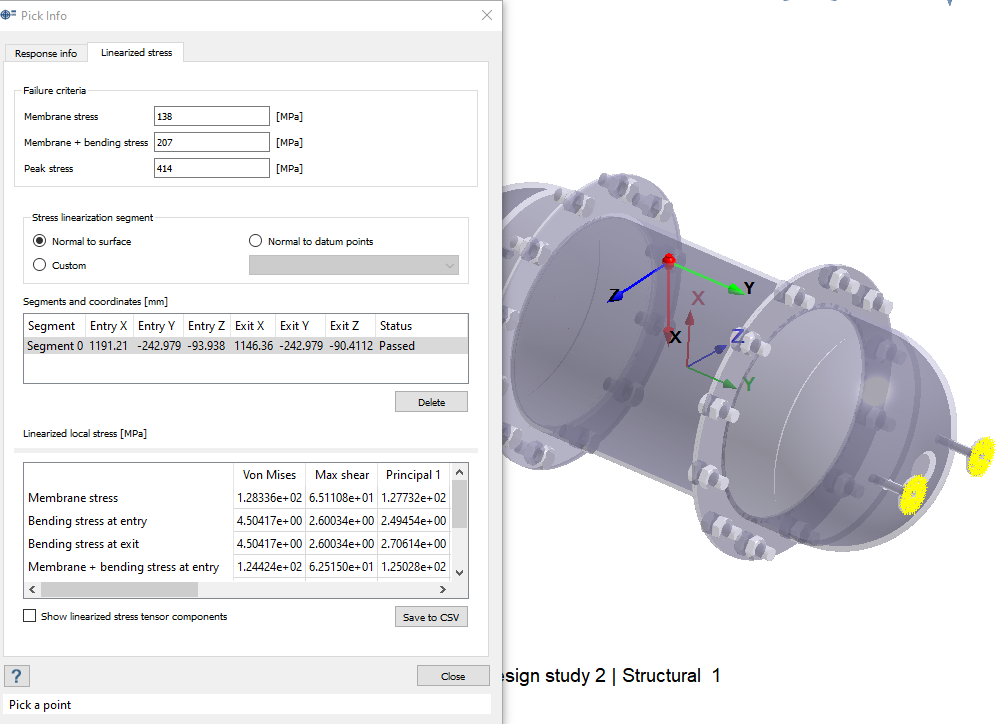

  4. サーフェスに対して垂直なラインセグメントを描画します。
    1. Normal to surfaceラジオボタンが選択されていることを確認します。
    2. modeling windowで関心のあるポイントを選択します。
      図 2.
      • SimSolidは、サーフェスに対して垂直で、パートを通過する光線を放ちます。
      • ローカル座標系は、セグメントに沿ったX軸を使用して作成されます。
      • セグメントの入口座標と出口座標がダイアログに一覧表示されます。
      • ローカル座標系に沿った線形化応力がセグメントに対して計算され、値がダイアログに一覧表示されます。デフォルトでは、不変量が一覧表示されます。
      • 不変量が疲労基準を下回っている限り、ステータスは”Passed”と表示されます。

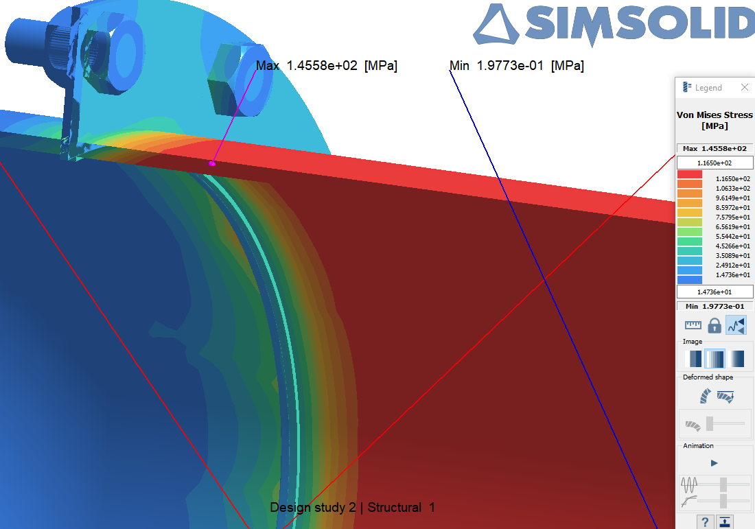

  1. ブックマークブラウザでBookmark 1をクリックします。
    図 3.
    フォンミーゼス応力がプロットされ、フォンミーゼスの最大位置が見える所にモデルの方向が設定されます。

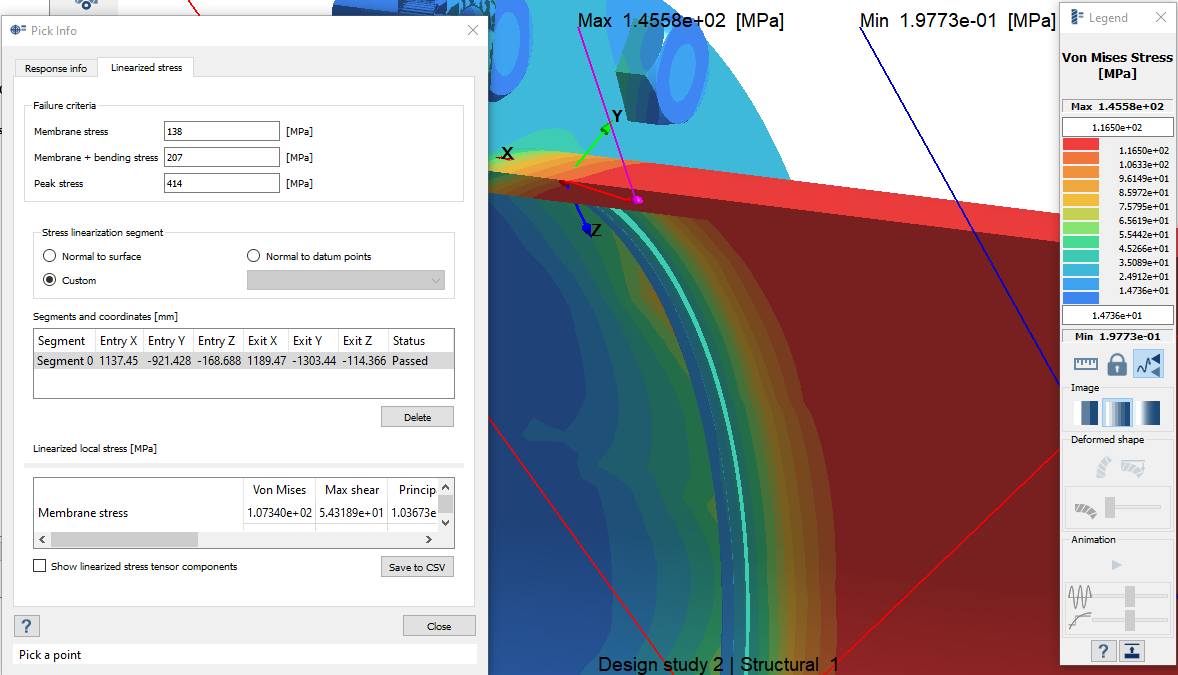

  2. メインウィンドウのツールバーで(Clip assembly with plane)をクリックします。
  3. モデルで、Control + 左マウスボタンを押して、最大応力領域に沿って切断します。
  4. Shiftをクリックし、マウスでスクロールして、表示を最大位置に向けて移動します。
    図 4.
  5. Structural 1に対して、Analysis Workbench(Pick info)を選択します。
  6. ダイアログでLinearized stressタブを選択します。

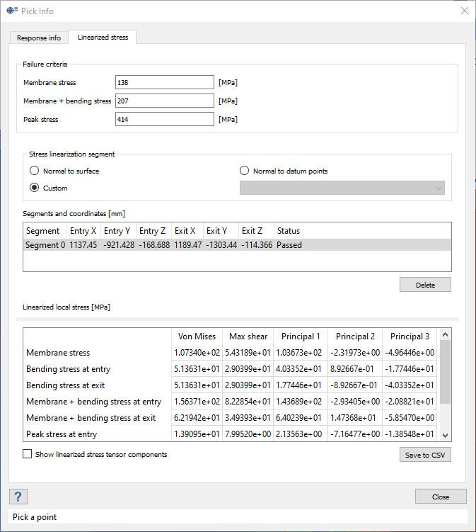

  7. Stress linearization segmentで、Customラジオボタンを選択します。
  8. modeling windowで、モデル上の2点を選択し、ラインセグメントを描画します。
    図 5.
    方法1と同様に、線形化応力の計算が実行され、値がPick infoダイアログの表に転記されます。

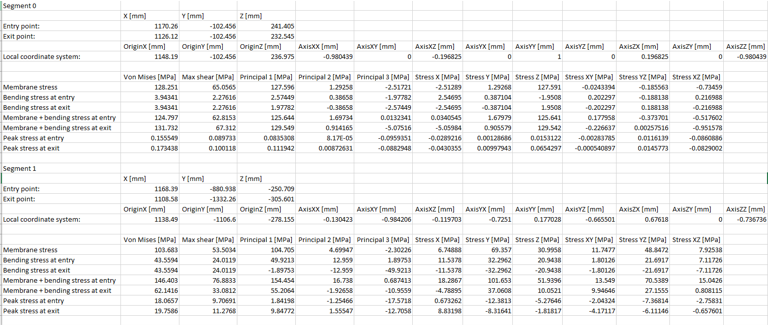

Pick infoダイアログでSave to CSVをクリックします。
図 7に示すように、すべてのラインセグメントの値が.csvファイルに書き込まれます。
図 7.

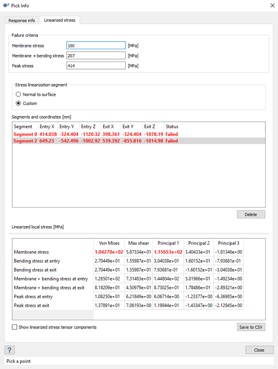

  1. Pick infoダイアログのFailure criteriaで、Membrane stressを100に設定します。
    図 8.
    Membrane stressが100MPaを超えるセルは赤で表示されます。ラインセグメントのステータスが”Failed”に変わり、セグメントが赤色で表示されます。
