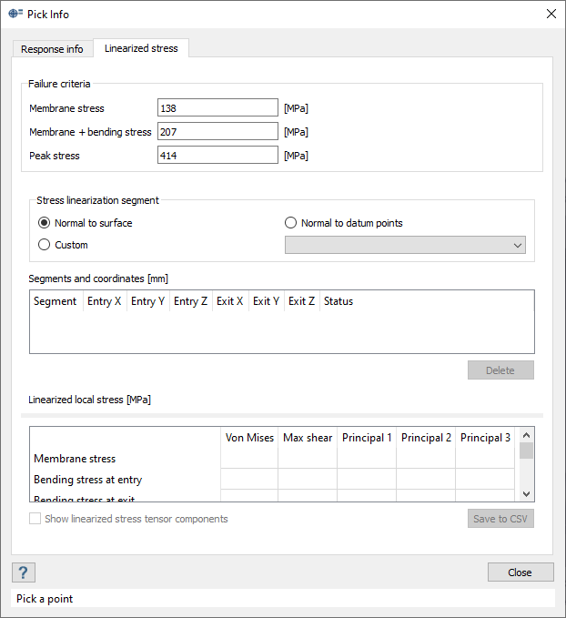

  1. Project TreeAnalysis Workbenchを開きます。
  2. (Pick info)をクリックします。
  3. ダイアログでLinearized stressタブを選択します。
    図 1.
  4. オプション: 膜応力、膜 + 曲げ応力およびピーク応力の疲労基準を入力し、作成されたセグメントの合格 / 不合格ステータスを確認します。デフォルト値は、材料の降伏応力を使用して計算されます。
    膜応力 = 降伏応力の2/3
    膜 + 曲げ応力 = 降伏応力
    ピーク応力 = 2x 降伏応力
    モデルに複数の材料が存在する場合、降伏応力が最も高い材料がデフォルトの許容値の計算に使用されます。
  5. Stress linearization segmentで、以下のいずれかの方法でラインセグメントを定義します。
    オプション Steps
    Normal to surface Normal to surfaceラジオボタンを選択します。
    SimSolidは、サーフェスに対して垂直で、パートを通過する光線を放ちます。
    カスタム
    1. Customラジオボタンを選択します。
    2. modeling windowで、パート上の開始ポイントと終了ポイントを選択します。
      開始ポイントと終了ポイントの座標がダイアログに入力されます。
    Normal to datum points
    1. Normal to datum pointsラジオボタンを選択します。
    2. ドロップダウンメニューでポイントセットを選択します。
    定義されたラインセグメントごとに、線形化されたローカル応力がその場で評価され、ダイアログに転記されます。デフォルトでは、不変量がテーブルに表示されます。
  6. Show linearized stress tensor componentsチェックボックスを選択して、不変量とともに応力テンソル成分を表示します。
    ヒント: ラインのステータスには、疲労基準に基づいて合格または不合格が表示されます。疲労基準は不変量でのみ評価されます。
  7. オプション: 線形化応力情報をCSVファイルとして保存します。
    1. Save to CSVをクリックします。
    2. ダイアログで、ファイル名を入力して、保存先を選択します。
    3. Saveをクリックします。
