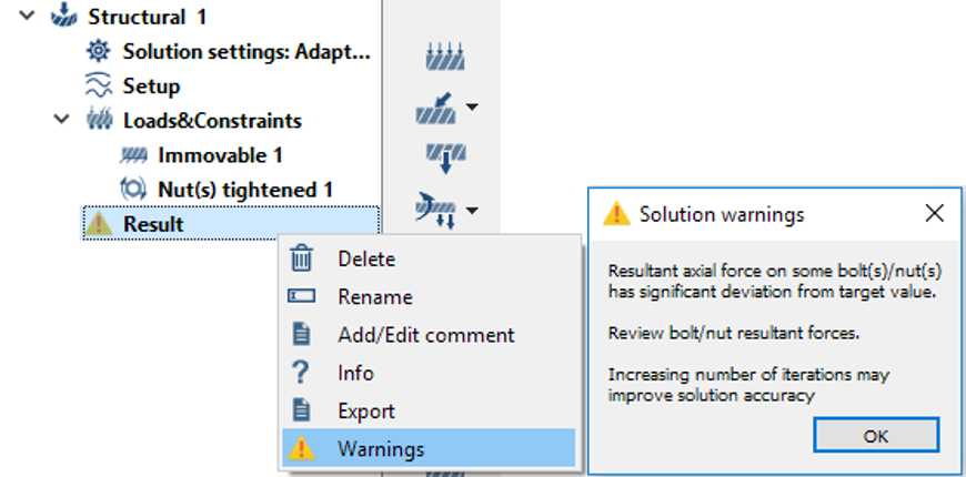

    注: ボルト / ナットの軸合力が10%以上逸れると、以下が発生します:
    • Project Treeで、Resultsブランチの横に警告アイコンが表示されます。Resultsを右クリックし、Warningsを選択して表示します。
      図 1.

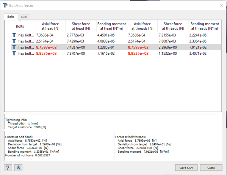

    • Bolt/Nut forcesダイアログでは、偏差の大きいボルト/ナットが赤で表示され、目標からの偏差が一覧表示されます。
      図 2.
