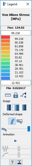

  3. ドロップダウンメニューで、目的のプロットを指定します。
    Legendダイアログが開き、選択したコンタープロットがmodeling windowに表示されます。
    図 1.
  4. コンターの上下限値を調整します。
    1. MaxテキストボックスとMinテキストボックスを使用して、それぞれにコンターの上限値と下限値を設定します。
      図 2.
    2. コンターの上下限値をロックするにはアイコンを使用します。
    3. modeling windowに上下限値のラベルを表示するにはアイコンを使用します。
  5. 画像の下でコンターの色を設定します。
  6. modeling windowに変形した形状を表示するにはアイコンを使用します。
  7. 変形のスケールファクターを変更します。
    1. (Change max deformation)アイコンをクリックします。
    2. ダイアログで、Defaultチェックボックスをオフにし、スライダーを調整するか、テキストボックスにスケール値を入力するか、必要に応じて矢印を使用してスケールファクターを増加させます。
    3. オプション: Defaultチェックボックスをオフにし、1.0のスケール値を入力して、変形を実際のスケールに設定します。
