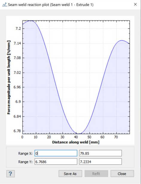

  5. シーム溶接の単位長さあたりの反力を、溶接部の長さ方向に沿ってプロットして表示します。
    1. Reaction typeで、ドロップダウンメニューから結果のタイプを選択します。
    2. Evaluateを選択します。
      選択された結果が新しいウィンドウにプロットされます。
      図 1.
  6. プロットウィンドウで、Save asを選択して、結果を画像またはテキストファイルとして保存します。
