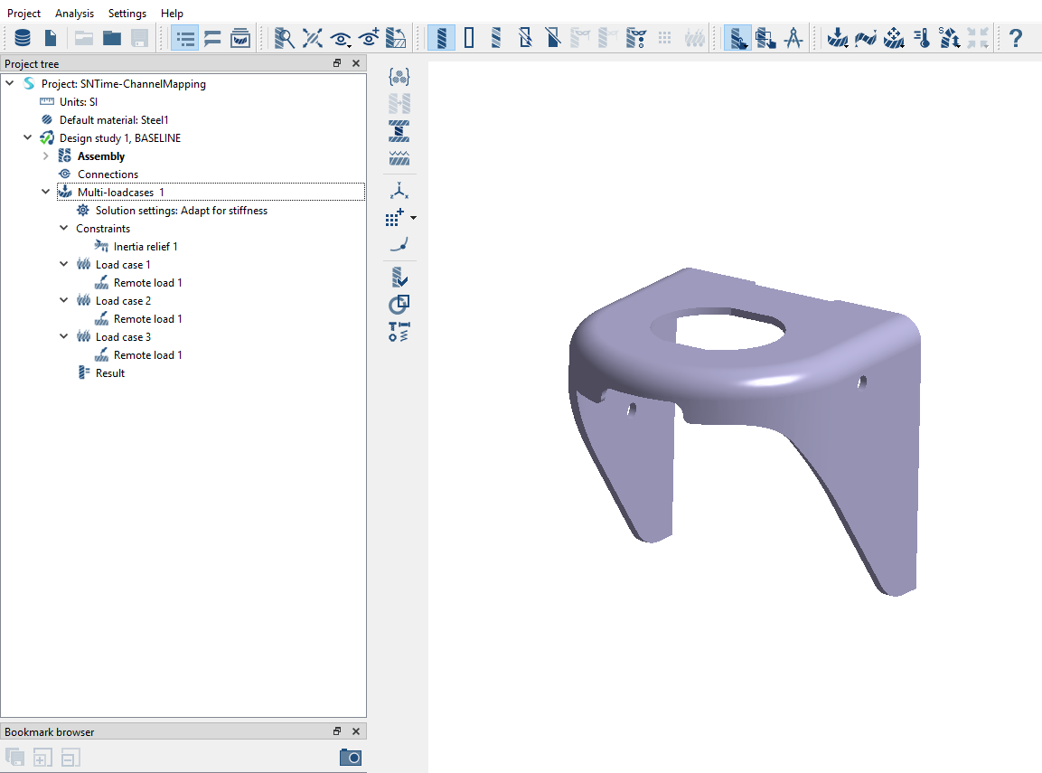

查看模型

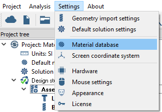

添加疲劳材料属性
如果已指定 SN 曲线,请跳过此步骤。右击项目树中的装配并选择,即可检查分配的材料属性。

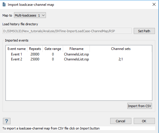

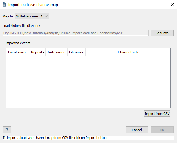

导入载荷工况和通道映射
导入的载荷工况-通道映射文件格式
用于导入载荷工况-通道映射文件的 CSV 文件格式。
CSV 文件格式字段
图 9. - 事件名称 - Alpha 数值。事件名称。
- 重复 – 数值。事件重复。
- 门范围(可选)- 数值。最大门范围的相对分数。参考值是最大范围乘以门范围,用于消除时间序列中的小干扰或“噪波”。
- 文件名 - RSP/RPC 文件名。不支持其他文件格式。
- 通道集 - 载荷工况 - 通道映射文件。
- 如果为空,则根据通道和载荷工况的顺序进行映射。第一个载荷工况映射到第一个通道,第二个载荷工况映射到第二个通道,依此类推,直到完成最后一个载荷工况/通道。
- 如果通道集中有输入,则根据用户输入进行映射。比如,如果输入为 2-4;6。即前三个载荷工况被映射到通道 2 至 4,而第四个载荷工况被映射到第六个通道。

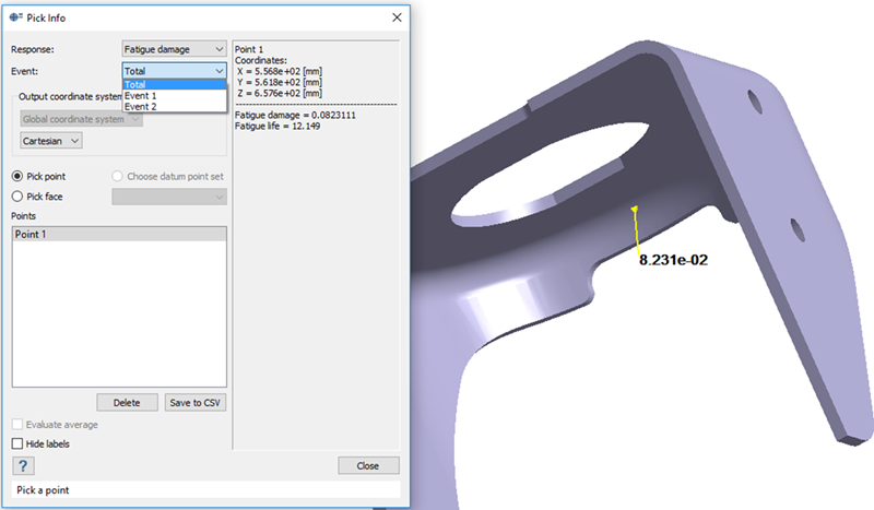

运行分析
- 在项目树中,打开分析工作台。
- 点击
(求解)。
