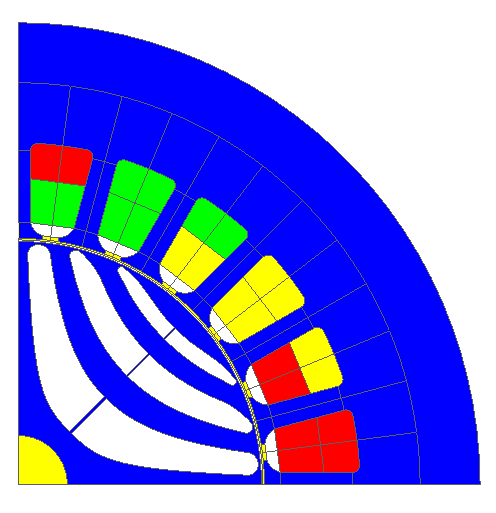

Considérons la modélisation de la machine électrique suivante représentée par un seul quart du dispositif complet.
Figure 1. Machine électrique a quatre pôles et trois phases de courant

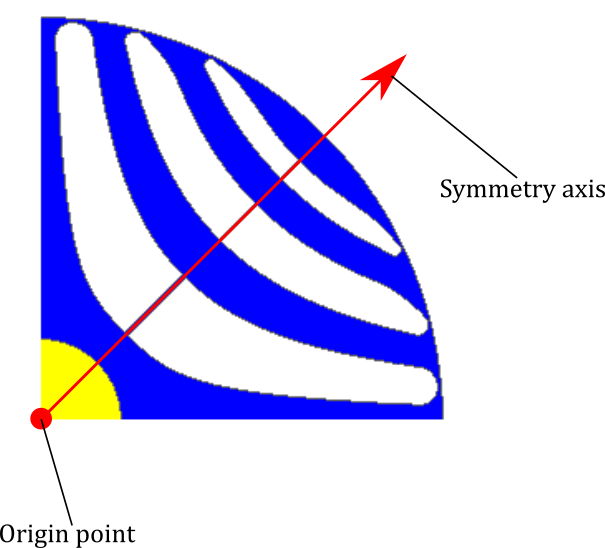

La contrainte de symétrie peut être définie comme suit :
Figure 2. Origine de l'axe de symétrie et axe de symétrie
L'origine de l'axe de symétrie est placé en (0,0) et l'axe de symétrie est placé en (0.5,0.5).

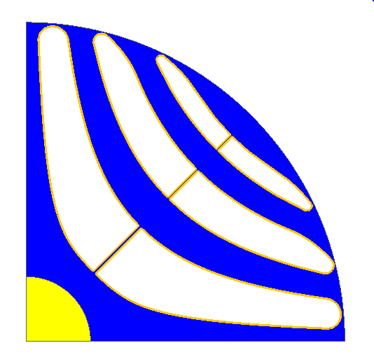

A la fin, les lignes où les nœuds peuvent bouger sont sélectionnés comme montré dans la figure ci-dessous :
Figure 3. Lignes sélectionnées pour l'optimisation de forme

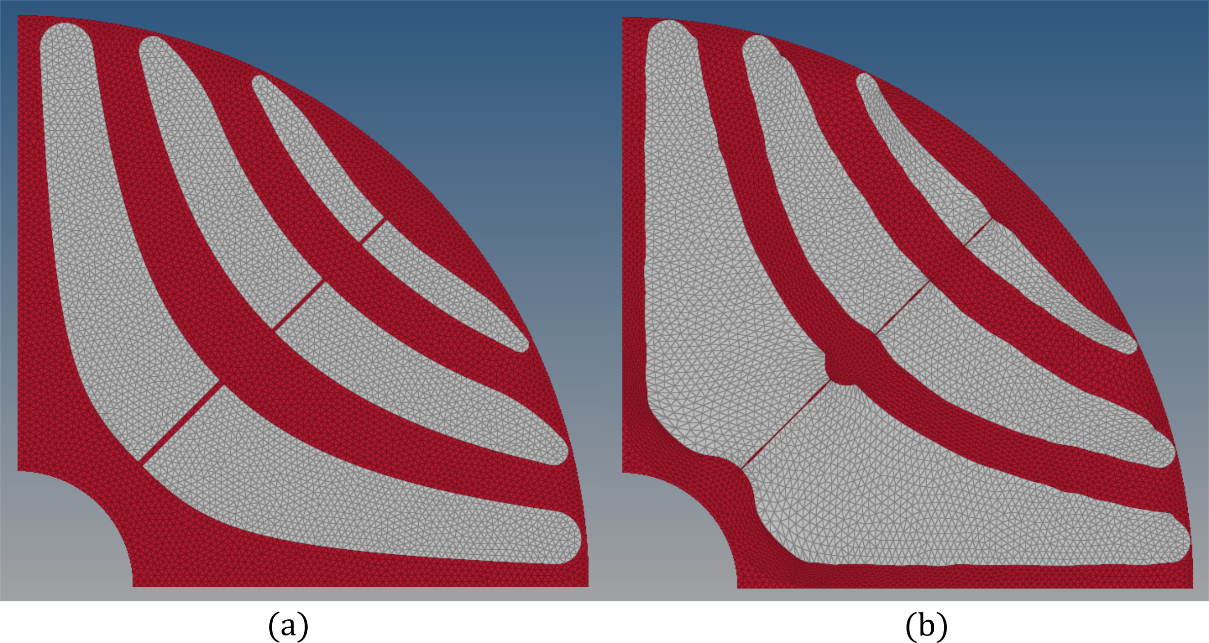

Figure 4. Design initial de la machine synchro-reluctante (a) et design finale de la machine synchro-reluctante (b)
Même si le moteur initial offre déjà de bonnes performances, l'utilisation de l'Optimisation de forme apporte des améliorations non négligeables. La Table 1, montre une augmentation de 4.8% du couple avec une réduction de 20% de la masse du rotor. La Figure 4 montre les configurations initiales et optimisées du rotor.

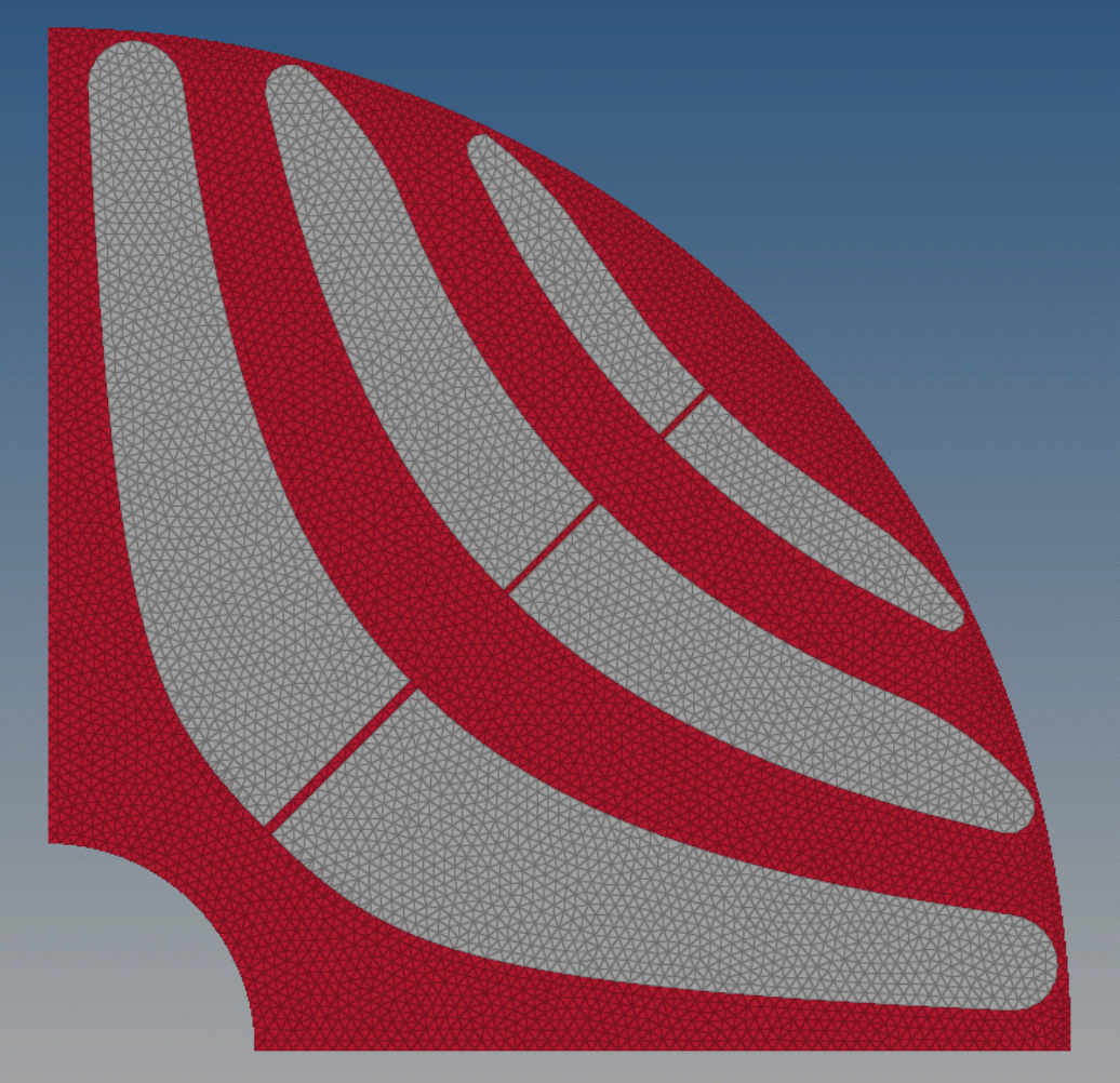

Figure 5. Déplacement des nœuds du maillage pendant les itérations d'optimisation
