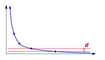

Tolérance de l'optimisation (en pourcentage) Arrête l'optimisation lorsque la variation de la valeur objective est plus petite que la tolérance. Valeur par défaut = 0.5%

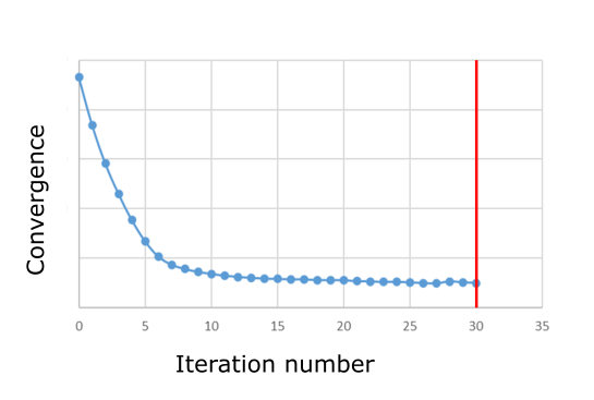

Nombre maximum d'itération d'optimisation Arrête le processus d'optimisation lorsque le nombre d'itération maximum est atteint même si la convergence n'est pas atteinte.Valeur par défaut = 30

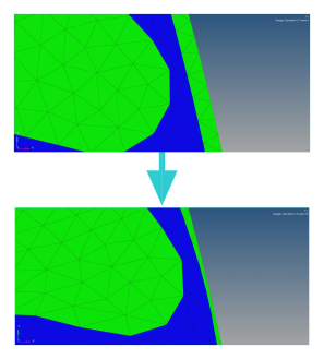

Nombre d'itérations avant remaillage Définit le nombre d'itérations à effectuer avant de remailler les faces du dispositif. Permet d'améliorer l'optimisation en rajoutant des noeuds et des éléments lorsque ceux-ci devienenent de trop mauvaise qualité suite aux déplacements.
