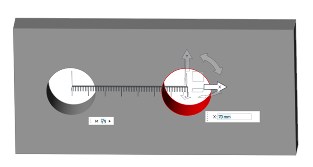

フィーチャーのコピー
穴、ポケット、およびサーフェスの各フィーチャーをコピーします。
  1. 形状リボンで、フェイスの移動ツールを選択します。
    注: ツールはドロップダウンメニュー内で非表示となる場合があります。ドロップダウンメニューにアクセスするには、次のいずれかの操作を実行できます。
    • 現在表示されているツール(プッシュ/プルまたはオフセット)をクリックしたままにします。
    • 現在表示されているツール(プッシュ/プルまたはオフセット)の右下にある を選択します。
  2. コピーするフィーチャーを選択します。
  3. マイクロダイアログで アイコンを選択し、グラフィックマニピュレーターを使ってコピーを配置します。
    図 1. フィーチャーのコピーと移動
  4. マイクロダイアログで適用をクリックします。
  5. チェックマークを右クリックして、マウスで移動して終了するか、または右ダブルクリックします。
