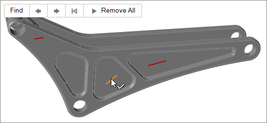

インプリントの削除
モデルからインプリントを検索して削除します。インプリントは、サーフェスに表示されるエッジやポイントで、スクラッチやトリミングされたポイントなど、サーフェスの基本的な整合性を保持したままで削除することができます。
  1. 形状リボンで、簡略化 > インプリントツールを選択します。
    注: ツールはドロップダウンメニュー内で非表示となる場合があります。ドロップダウンメニューにアクセスするには、次のいずれかの操作を実行できます。
    • 現在表示されているツール(領域分割、パッチ、中間サーフェスまたはスケール)をクリックしたままにします。
    • 現在表示されているツール(領域分割、パッチ、中間サーフェスまたはスケール)の右下にある を選択します。
    デフォルトでは、モデル内のすべてのインプリントが選択され、赤でハイライトされます。見つかったインプリントの合計数が、インプリントツールの上に表示されます。
  2. インプリントを削除します。
    • 選択したすべてのインプリントを削除するには、適用 をクリックします。
    • 個々のインプリントを削除するには、選択されたインプリントから削除するインプリントをクリックします。
    図 1. インプリントの削除
ヒント:
  • インプリントの削除は、他の形状簡略化ツールを適用する前に行うことをお勧めします。
  • 検索によって選択したそれぞれのインプリントの位置を確認するには、ガイドバーまたはをクリックします。
  • 一部の形状ツールは、ツールを開くと関連フィーチャーを自動検出します。この動作はInspire > 形状 > 自動検出にあるプリファレンスで無効にできます。

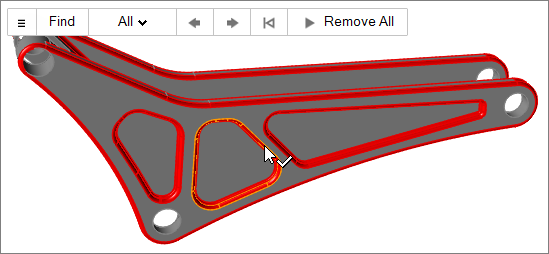

ラウンドとフィレットの削除
ラウンド(凸型)サーフェスおよびフィレット(凹形)サーフェスの両方を検索して削除します。
ラウンドツールを使用すると、1つのラウンドまたはフィレットを選択して、そのサイズより大きい、小さい、または同程度(±5%)のラウンドまたはフィレットをすべて見つけることができます。また、チェーンラウンドまたはフィレットの特定も行えます(ただし、特定されたすべてが一度に完全に削除されない場合もあります)。一般に、まず小さなフィレット、次に大きなフィレット、最後にラウンドを削除することをお勧めします。これ以上削除できないところまで進んだら、他のモデリングツールや方法を使用して形状の簡素化を完了することをお勧めします。
  1. 形状リボンで、簡略化 > ラウンドツールを選択します。
    デフォルトでは、モデル内のすべてのラウンド / フィレットが選択され、赤でハイライトされます。見つかったラウンド/フィレットの合計数が、ラウンドツールの上に表示されます。
  2. ガイドバーで、ラウンドフィレット、またはすべてを見つけるかどうかを選択します。
  3. オプション: をクリックして、特定のサイズのラウンド / フィレットを見つけて選択するために使用される設定を定義します。
  4. ラウンド / フィレットを削除します。
    • 選択したすべてのラウンド/フィレットを削除するには、ガイドバー適用 をクリックします。
    • 個々のラウンドまたはフィレットを削除するには、選択したラウンドまたはフィレットから削除するものをクリックします。
    図 2. ラウンドとフィレットの削除
ヒント:
  • 検索によって選択されたラウンドおよびフィレットの位置を確認するには、ガイドバー をクリックします。
  • 隣接するラウンドまたはフィレットが複数ある場合は、そのうちの1つをダブルクリックして全体を選択します。隣接するラウンド/フィレットを選択すると、チェーンに追加されます。チェーンの一部であるラウンド / フィレットを削除する場合は、チェーン全体が削除されます。
  • 一部の形状ツールは、ツールを開くと関連フィーチャーを自動検出します。この動作は、プリファレンスInspire > 形状 > 自動検出でオフにできます。

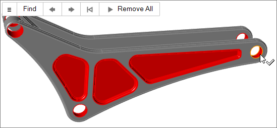

穴/ポケットの削除
穴とポケットを検索して削除し、レタリングなどの隆起した領域を検索します。
穴ツールを使用すると、穴またはポケットを選択して、そのサイズより大きい、小さい、または同程度(±5%)のものをすべて見つけることができます。また、外側のフェイス方向に、上方検索して関連付けられた穴またはポケットのチェーンを特定します。
  1. 形状リボンで、簡略化 > ツールを選択します。
    デフォルトでは、モデル内のすべての穴が選択され、赤でハイライトされます。見つかった穴の合計数が、穴ツールの上に表示されます。
  2. オプション: ガイドバー をクリックして、特定のサイズの穴を見つけて選択するために使用される設定を定義します。
  3. 穴を削除します。
    • 選択したすべての穴を削除するには、ガイドバー適用 をクリックします。
    • 個々の穴を削除するには、選択された穴から削除する穴をクリックします。
    図 3. 穴/ポケットの削除
ヒント:
  • 検索によって選択された穴の位置を確認するには、ガイドバーまたはをクリックします。選択した円をクリックするとそれが削除され、選択している次の穴が自動的に拡大表示されます。
  • 隣接する穴またはポケットが複数ある場合、隣接する穴/ポケットを選択すると、チェーンに追加されます。チェーンの一部である穴またはポケットを削除する場合は、チェーン全体が削除されます。

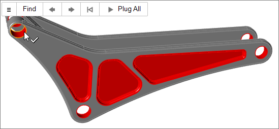

穴/ポケットのプラグ
穴およびポケットを探し出し、その領域を新しいパートで満たして塞ぎます。
プラグツールは、外側のフェイス方向に、上方検索して関連付けられた穴またはポケットのチェーンを特定します。
  1. 形状リボンで、簡略化 > プラグツールを選択します。
    デフォルトでは、モデル内のすべての穴とポケットが選択され、赤でハイライトされます。見つかった穴 / ポケットの合計数が、プラグツールグループの上に表示されます。
  2. オプション: ガイドバーをクリックして、特定のサイズの穴 / ポケットを見つけて選択するために使用される設定を定義します。
  3. 穴を削除します。
    • 選択したすべての穴またはポケットを塞ぐには、ガイドバー適用 をクリックします。
    • 個々の穴またはポケットを塞ぐには、選択された穴またはポケットから対象のものをクリックします。
ヒント:
  • 検索によって選択したそれぞれの穴またはポケットの位置を確認するには、ガイドバーまたはをクリックします。選択した穴またはポケットをクリックするとそれが塞がれ、選択している次の穴またはポケットが自動的に拡大表示されます。
  • 隣接する穴またはポケットが複数ある場合、隣接する穴またはポケットを選択すると、それがチェーンに追加されます。チェーンの一部である穴またはポケットを塞ぐ場合は、単一のパートでチェーン全体を塞ぎます。
