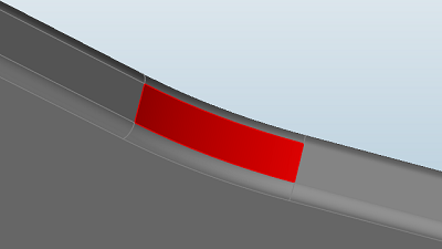

パッチツールで、閉じたループを定義する開いたエッジグループを検出した場合、赤いエッジをクリックすると穴が閉じます。
図 1. パッチを適用したサーフェス

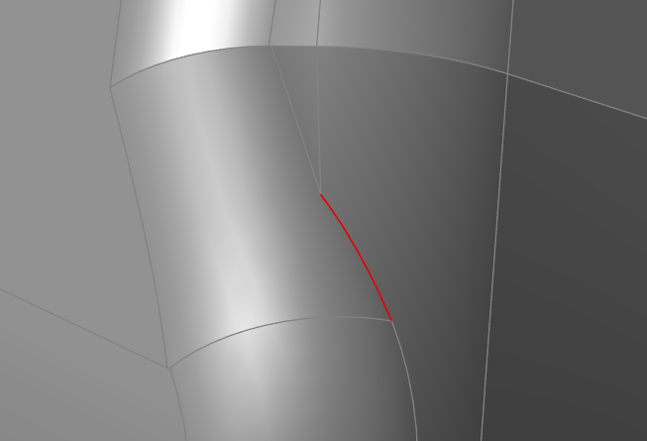

閉じた領域を定義しない2つのエッジグループまたはライングループを選択する場合、パッチツールは、グループ間にサーフェスを作成します。
図 2. サーフェスのブリッジ

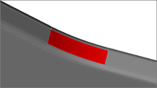

注: パッチツールは、重なり合うサーフェスを欠落している領域として表示することがあります。パッチツールを使用して重なり合うサーフェスを直接修正することはできませんが、問題のあるサーフェスを削除してからパッチツールを使用して再作成できます。
図 3. 赤色で表示される重なり合うサーフェス
