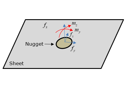

Figure 2. シート位置で計算対象とする力とモーメント
ナゲット位置での力とモーメントを考慮することによって、シートに発生する半径方向応力を計算します。次に示す
θ
の関数として、荷重時間履歴の各時点で半径方向応力
σ
θ
を計算します。

ナゲット位置
Figure 3. ナゲット断面で計算対象とする力とモーメント
ビーム要素に作用するせん断応力と曲げ応力を使用して、次のように
θ
の関数として絶対最大主応力を荷重時間履歴の各時点で計算します。
(8)
τ
θ
τ
max
f
y
sin
θ
τ
max
f
z
cos
θ
(9)
σ ( θ ) = σ (
f
x
σ
max
m
y
) sin θ −
σ
max
m
z
) cos θ
MathType@MTEF@5@5@+=
feaahqart1ev3aqatCvAUfeBSjuyZL2yd9gzLbvyNv2CaerbuLwBLn
hiov2DGi1BTfMBaeXatLxBI9gBaerbd9wDYLwzYbItLDharqqtubsr
4rNCHbGeaGqiVu0Je9sqqrpepC0xbbL8F4rqqrFfpeea0xe9Lq=Jc9
vqaqpepm0xbba9pwe9Q8fs0=yqaqpepae9pg0FirpepeKkFr0xfr=x
fr=xb9adbaqaaeGaciGaaiaabeqaamaabaabaaGcbaGaeq4WdmNaai
ikaiabeI7aXjaacMcacqGH9aqpcqaHdpWCcaGGOaGaamOzamaaBaaa
leaacaWG4baabeaakiaacMcacqGHRaWkcqaHdpWCdaWgaaWcbaGaci
yBaiaacggacaGG4baabeaakiaacIcacaWGTbWaaSbaaSqaaiaadMha
aeqaaOGaaiykaiGacohacaGGPbGaaiOBaiabeI7aXjabgkHiTiabeo
8aZnaaBaaaleaaciGGTbGaaiyyaiaacIhaaeqaaOGaaiikaiaad2ga
daWgaaWcbaGaamOEaaqabaGccaGGPaGaci4yaiaac+gacaGGZbGaeq
iUdehaaa@5C85@
各値の意味は次のとおりです:
(10)
τ
max
f
y
16
f
y
3
π
D
2
(11)
τ
max
f
z
16
f
z
3
π
D
2
(12)
σ
f
x
4
f
x
π
D
2
for
f
x
0.0
feaahqart1ev3aaatCvAUfeBSjuyZL2yd9gzLbvyNv2CaerbuLwBLn
fr=xb9adbaqaaeGaciGaaiaabeqaamaabaabaaGcbaGaeq4Wdm3aae
WaaeaacaWGMbWaaSbaaSqaaiaadIhaaeqaaaGccaGLOaGaayzkaaGa
aGjbVlabg2da9iaaysW7daWcaaqaaiaaisdacaWGMbWaaSbaaSqaai
aadIhaaeqaaaGcbaGaeqiWdaNaamiramaaCaaaleqabaGaaGOmaaaa
aaGccaaMf8UaaeOzaiaab+gacaqGYbGaaGzbVlaadAgadaWgaaWcba
GaamiEaaqabaGccaaMc8UaeyOpa4JaaGPaVlaaicdacaGGUaGaaGim
aaaa@5430@
(13)
σ
f
x
0.0
for
f
x
0.0
aGjbVlabg2da9iaaysW7caaIWaGaaiOlaiaaicdacaaMf8UaaeOzai
aab+gacaqGYbGaaGzbVlaadAgadaWgaaWcbaGaamiEaaqabaGccaaM
c8UaeyizImQaaGPaVlaaicdacaGGUaGaaGimaaaa@509E@
(14)
σ
max
m
y
32
m
y
π
D
3
(15)
σ
max
m
z
32
m
z
π
D
3
D
溶接要素の直径
T
損傷計算の対象とするシートの厚み
τ
θ
から
σ
θ
までの範囲で
θ
ごとに相当最大絶対主応力を計算します。これらの応力を以降の疲労解析で使用します。レインフロー周期カウントを使用して、角度の
θ
ごとに疲労寿命と損傷を計算します。出力として最悪の損傷値を抽出します。
