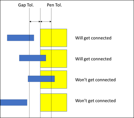

SimSolidでは、近接基準を使用して結合が判断されます。パートが近接しているかどうかを確定するために、2つのトレランスとして絶対ギャップトレランスと絶対貫通トレランスを使用します。パートが絶対ギャップトレランス基準を満たすうえで十分に近い場合または絶対貫通トレランス基準を満たすようにわずかに相互貫通している場合は、パートが接触していて結合が確立していると見なされます。
SimSolidは、パートのジオメトリの不完全性にきわめて寛容です。パート間の小さなギャップやオーバーラップは容易に修正して受け入れられます。SimSolidでは、gap tolerance、penetration tolerance、およびconnection resolutionの3つのパラメータを使用するだけで、アセンブリのパート間に独自の結合エンティティが作成されます。つづいて、解析パスごとに、結合のけん引力が測定され、境界で解に発生する誤差が最小限になるように解が局所的に調整されます。このように、マージされていない実際のジオメトリに対して正確な解が得られます。
Note: このような接触の使用は可能で、ジョイントを通して荷重が伝達されますが、応力の詳細が必要な領域で過剰なオーバーラップを使用することはお勧めできません。
Tip: ベストプラクティスは、目的のギャップまたはオーバーラップをカバーできる最小限の大きさのトレランスを設定することです。大きすぎるトレランス値を設定しないように注意してください。モデルの剛性が過剰に高くなることがあります。

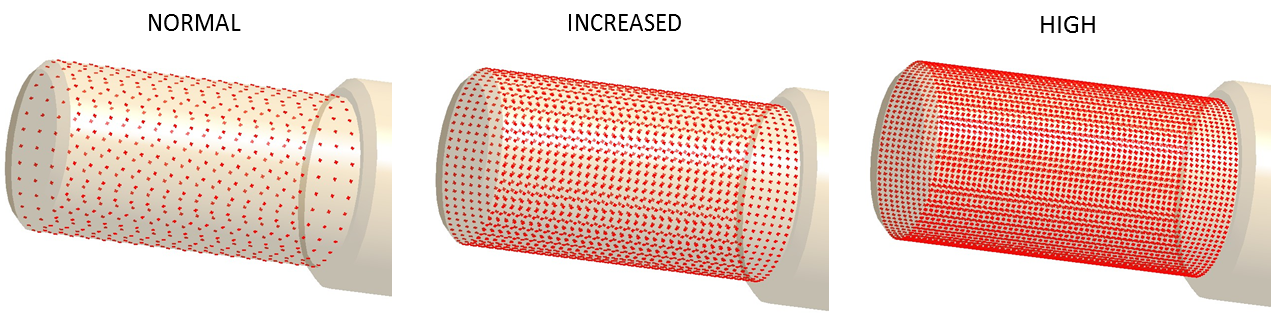

結合解像度
結合解像度は、結合エンティティの数学的完全性を定義します。3つの設定として、Normal、Increased、およびHighを使用できます。計算に使用する方程式の詳細は重要ではありませんが、結合の定義が不十分な領域は把握しておく必要があります。
SimSolidでは、結合解像度がアイコン密度で可視化されます。
Tip: 薄い領域やカーブした領域での結合解像度が適切であることを確認します。アイコン密度を確認して、必要に応じて局所的に結合解像度を高くします。結合でヒンジが発生しないように(パートの間で回転が発生しないように)注意する必要があります。これは、解法プロセスで構造的な不安定が発生する原因となります。
