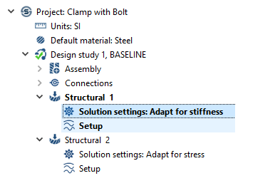

Figure 1. - Adapt for stiffness
- この目標は、一般的な荷重経路予測、各種モード、熱解析に使用します。3つのアダプティブパスが使用されますが、一般的には最速の解法です。Adapt to featuresもAdapt to thin solidsも使用されません。全体的なアダプティブ計算のみが使用されます。
