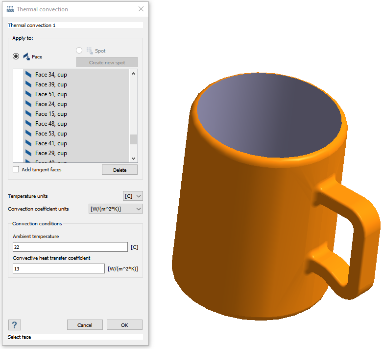

- Project Treeで、Thermal解析ブランチをクリックしてAnalysis Workbenchを開きます。
ワークベンチツールバーで
(Convection)アイコンをクリックします。
- ダイアログでFaceラジオボタンが選択されていることを確認します。表示されたダイアログでRotatingラジオボタンが選択されていることを確認します。ダイアログでFaceラジオボタンが選択されていることを確認します。
カップの外側フェイスを選択します。
- Ambient temperatureとして22を入力します。
- Convective heat transfer coefficientとして13を入力します。
- OKをクリックします。

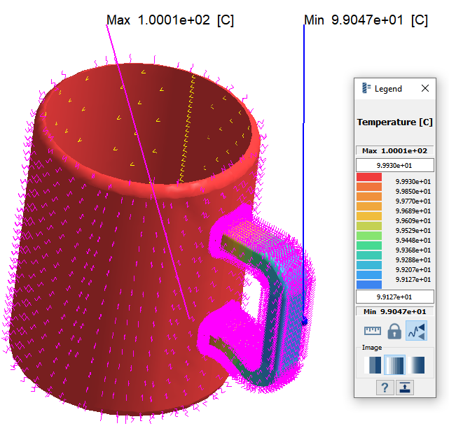

- Project TreeでAnalysis Workbenchを開きます。
(Solve)をクリックします。
