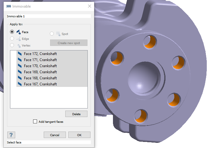

完全拘束の作成

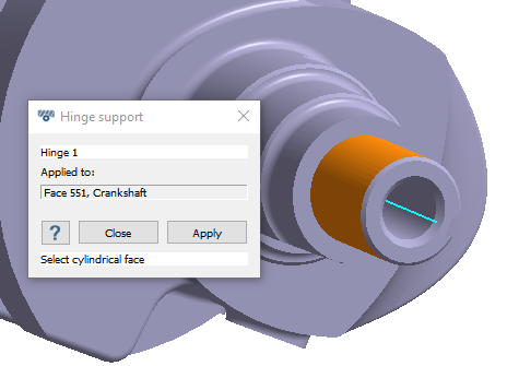

ヒンジサポートの作成

- Modal 1 analysisで、Immovable 1を右クリックして、を選択します。
- Hinge 1を右クリックして、を選択します。
