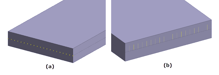

不同材料的层由实体模拟。通过在杆 (Figure 2a) 的一端的接触面施加固定边约束,在另一端 (Figure 2b) 施加滑动边支座来模拟铰支座。
Figure 2. 铰支座
