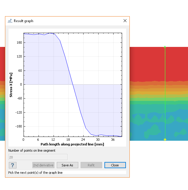

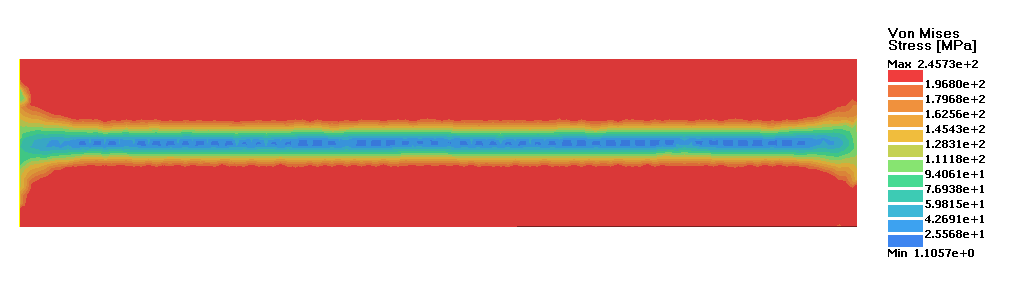

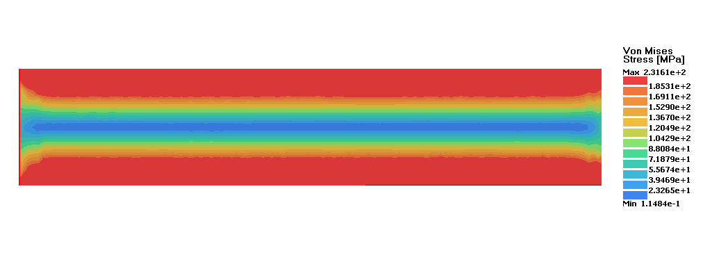

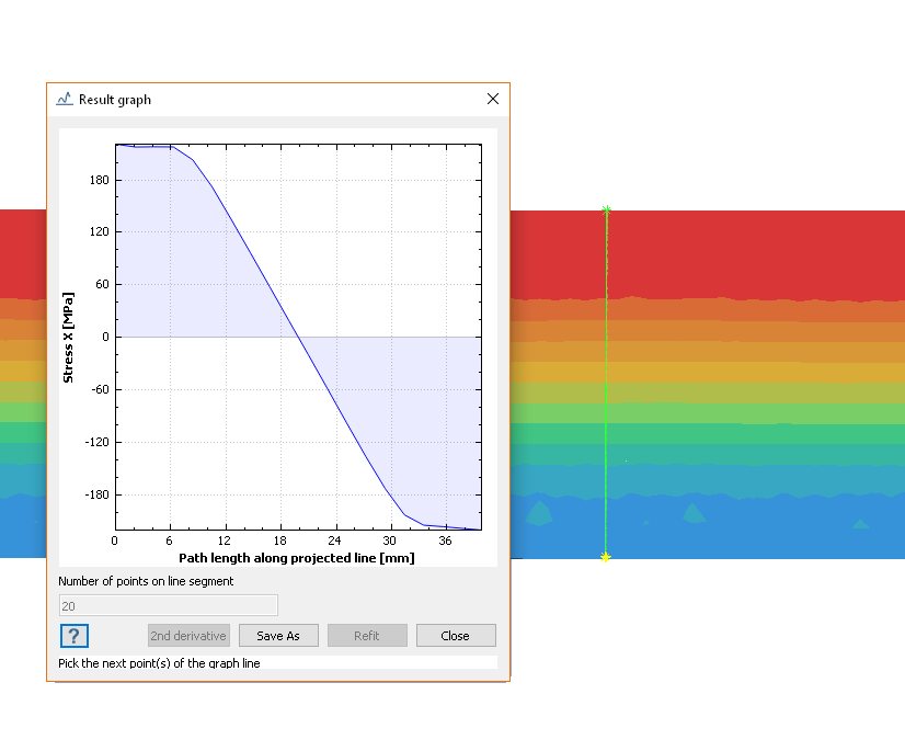

塑性梁的弯曲理论是基于平截面在变形过程中保持平面的假设。为了尽可能接近这一基本假设,将问题建模为两个实体的集合。一个实体表示梁本身,其材质属性由曲线定义 (
Figure 2)。另一个小实体附着在梁端,并被设置为绝对刚体 (
Figure 4)。刚性实体被施加了力矩
,作为力矩传递单元。
Figure 4.
下表总结了下图中描述的模拟结果。
| 力矩 M [N*m] |
SOL 参考,弹性核心尺寸 [mm] |
SimSolid,近似弹性核心尺寸 [mm] |
% 差异 |
| 776.893 |
10.0 |
12.0 |
20.00% |
| 847.518 |
5.0 |
6.0 |
20.00% |
