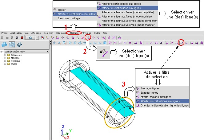

Activer la commande
Pour activer la commande Affecter discrétisations , qui nécessite la sélection de données , choisir l'une des méthodes sur la figure suivante :
Rappels :
Pour ouvrir le menu contextuel, utiliser le clic droit de la souris.
Pour sélectionner plusieurs entités, maintenir la touche Ctrl enfoncée.
