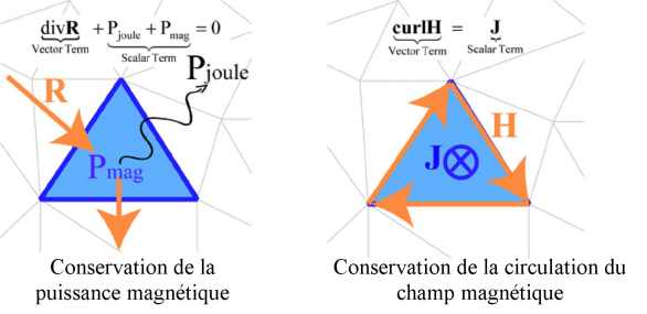

Quelle que soit la méthode utilisée, le principe de calcul consiste à vérifier localement chacune de ces équations dans chaque élément. Cela permet également de visualiser quelles sont les zones ou l'erreur est la plus grandeur, et de réaliser globalement à chaque région un bilan de l'erreur qui donne des éléments de comparaison entre différentes solutions.

- L'équation de conservation de la puissance :
où E×H est le vecteur densité de puissance électromagnétique, J•E est la densité volumique de pertes Joule et la densité volumique de puissance magnétique.
