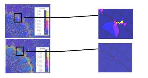

Visualisation local du critère d'erreur 2D
La figure ci dessous montre sous quelle forme est retranscrite la carte d'erreur pour les applications 2D. L'utilisateur averti remarquera également qu'à échelle constante, l'erreur diminue en fonction de la densité de maillage.

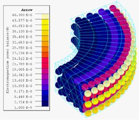

Visualisation locale du critère d'erreur 3D
La figure ci dessous montre sous quelle forme est retranscrite la carte d'erreur pour les applications 3D. Contrairement au 2D où l'on affiche un dégradé de couleur constant par élément, on affiche ici une boule par élément volumique. Afin de mieux visualiser où se situe l'erreur, l'utilisateur aura sans doute à modifier la densité de boule qui est affichée ainsi que l'échelle de l'affichage.
