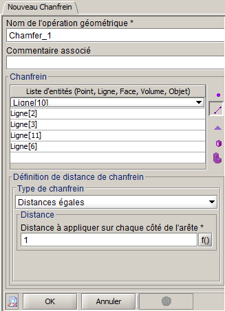

| Boite de dialogue | Illustration |

Création d'un chanfrein sur arête
La procédure de création d'un chanfrein sur arête est présentée dans le tableau ci-dessous.
| Phase | Description |
| 1 | Choix du repère de création |
| 2 | Ouverture de la boite de dialogue Chanfrein |
| 3 | Choix du nom de l'opération géométrique résultante (par défaut : CHAMFER_1) |
| 4 | Choix des entités sur lesquelles le chanfrein sera appliqué
 ou
 ou
| 5 | Choix du type de chanfrein (distance égale ou distances différentes) |
| 6 | Choix de la distance ou des deux distances à appliquer |
| 7 | Validation en cliquant sur OK |
| → | Une opération géométrique CHAMFER_1 est créée |
