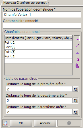

| Boite de dialogue | Illustration |
Liste d'entités
L'opération de Chanfrein sur sommet s'applique sur des points Flux. Il est possible de sélectionner des:
- points : le chanfrein est appliqué sur tous les points sélectionnés
- lignes : le chanfrein est appliqué sur tous les points des lignes sélectionnées
- faces : le chanfrein est appliqué sur tous les points des faces sélectionnées
- volumes : le chanfrein est appliqué sur tous les points des volumes sélectionnés
- objets : le chanfrein est appliqué sur tous les points des objets sélectionnés
Il est possible de mixer les types d'entités pour un même chanfrein.

Création d'un chanfrein sur sommet
La procédure de création d'un chanfrein sur sommet est présentée dans le tableau ci-dessous.
| Phase | Description |
| 1 | Choix du repère de création |
| 2 | Ouverture de la boite de dialogue Chanfrein |
| 3 | Choix du nom de l'opération géométrique résultante (par défaut : CHAMFERVERTEX_1) |
| 4 | Choix des entités sur lesquelles le chanfrein sera appliqué
 ou
 ou
| 5 | Choix des distances à appliquer |
| 6 | Validation en cliquant sur OK |
| → | Une opération géométrique CHAMFERVERTEX_1 est créée |
