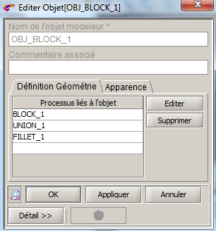

Cycle de vie
A l'issue d'une création de congé chanfrein :
- une opération géométrique est créée et stockée dans l'arbre des données.
- L'arbre de construction des objets sur lesquels le congé /chanfrein a été appliqué est modifié (ajout dans sa liste des opérations géométriques, celle de l'opération de congé / chanfrein)
Le cycle de vie est ainsi assuré en cas de modification d'une opération géométrique créée en amont.
| Exemple d'arbre de construction d'un objet issue d'une union de 2 primitives sur lequel un congé est appliqué | |
| Liste des opérations géométriques de l'objet (Éditer l'objet) | Illustration |
