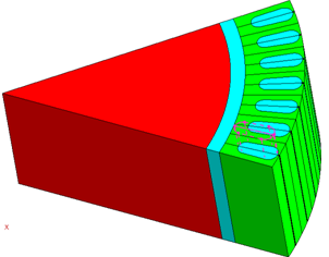

Particularité de l'extrusion via un profil 2D existant
Une extrusion via une esquisse ne génère pas d'assemblage, autrement dit l'objet est « libre ».
Au contraire avec une extrusion directe d'une face appartenant à un objet, un assemblage entre l'objet obtenu et l'objet tenant la face extrudée est nécessaire pour assurer le cycle de vie de l'extrusion (2 opérations géométriques créées : l'extrusion + l'assemblage).
Ceci introduit une limitation, la face d'origine extrudée ne peut pas être modifiée topologiquement. Cela signifie que le contour de cette face ne peut pas être modifié (doit garder le même nombre de lignes et les mêmes lignes). Par contre les dimensions de cette face peuvent être modifiée par l'intermédiaire des opérations géométriques précédemment appliquées sur l'objet qui contient cette face.
