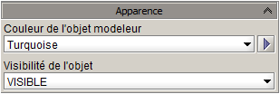

Couleur et visibilité
A la création d'une extrusion, il y a la possibilité de spécifier la couleur et la visibilité des entités résultantes en cliquant sur :
Le choix fait est appliqué aux objets résultants mais également toutes les sous entités (volume, face, ligne, point), mise à part pour la couleur des points et des lignes qui restent dans la couleur par défaut, le blanc, pour une meilleure distinction visuelle.

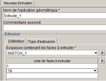

- Onglet « Définition »- L'esquisse contenant les faces à extruder (optionnel)
- Une liste des faces à extruder

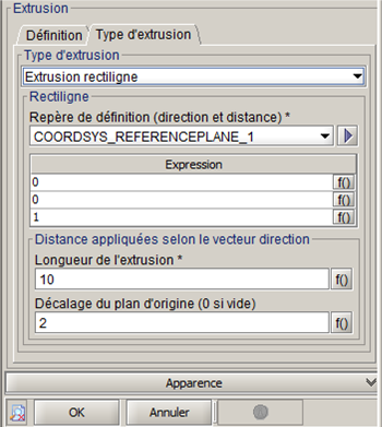

- Onglet « Type d'extrusion - Le type d'extrusion
- Le repère de définition de la direction et des distances à appliquer à l'extrusion (repère de l'esquisse par défaut)
- Le vecteur de direction (selon l'axe Z par défaut : 0, 0, 1)
- La longueur d'extrusion
- Le décalage du plan d'origine (optionnel : 0 pris par défaut)
- L'apparence des objets résultants (couleur et visibilité)
| Boite de dialogue | Illustration |
| Onglet « Type d'extrusion »
