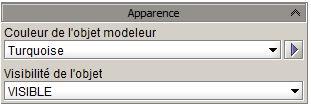

Couleur et visibilité
A la création d'une extrusion, il y a la possibilité de spécifier la couleur et la visibilité des entités résultantes en cliquant sur :
Le choix fait est appliqué aux objets résultants mais également toutes les sous entités (volume, face, ligne, point), mise à part pour la couleur des points et des lignes qui restent dans la couleur par défaut le blanc pour une meilleure distinction visuelle.

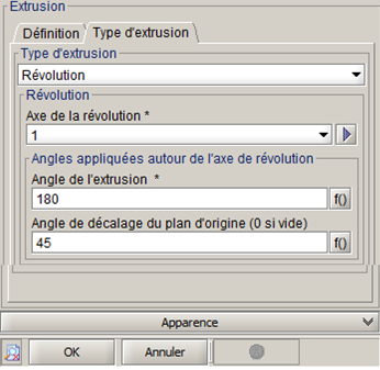

Structure de l'extrusion par révolution
L'opération Extrusion par révolution de faces est décrite par :
- Onglet « Définition »- L'esquisse contenant les faces à extruder (optionnel)
- Une liste des faces à extruder
- Onglet « Type d'extrusion »- Le type d'extrusion (dans ce cas par révolution)
- Axe de révolution (une ligne standard appartenant à un objet ou une ligne de référence ou une ligne appartenant à une esquisse)
- L'angle d'extrusion
- L'angle de décalage du plan d'origine (optionnel : 0 pris par défaut)
- L'apparence des objets résultants (couleur et visibilité)
| Boite de dialogue | Illustration |

Création d'une extrusion par révolution
La procédure de création d'une extrusion par révolution de faces est présentée dans le tableau ci-dessous.
| Phase | Description | Onglet |
| 1 | Ouverture de la boite de dialogue Extrusion | _ |
| 2 | Choix du nom de l'opération géométrique résultante (par défaut : EXTRUDE_1) | _ |
| 3 | Choix de l'esquisse (optionnel) | Définition |
| 4 | Choix des faces à extruder | |
| 5 | Choix du type d'extrusion (dans ce cas, par révolution) | Type d'extrusion |
| 6 | Choix de l'angle d'extrusion | |
| 7 | Choix de l'angle de décalage du plan d'origine à extruder | |
| 8 | Validation en cliquant sur OK | _ |
