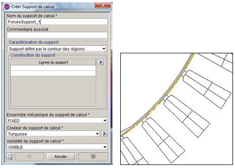

Dans cette partie, la démarche pour créer le support pour le calcul des forces magnétiques surfaciques sur le maillage de Flux est présentée.
Cela est accessible via le menu  ou via l'icône  .
Création du support
Les étapes de création du support sont décrites ci-dessous. Une image de la boite de création du support est également disponible.
| Étape | Action |
| 1 | Choisir le nom du support (+ commentaire) |
| 2 | Choisir la méthode Support pour le calcul de forces magnétiques surfaciques |
| 3 | Sélectionner les entités géométriques Flux pour constituer le support*:
 Un filtrage automatique existe, refusant la sélection d'entités non valides |
| 4 | En cas de périodicités et/ou symétries, choisir l'application ou non de la reconstruction géométrique sur le support. |
| 5 | Choisir l'ensemble mécanique du support s'il y en a un |
| 6 | OK |
      *Astuce de sélection du support
Étant donné l'existence d'un filtre intelligent qui ne sélectionne pas les éléments invalides, une astuce est de passer par une contrainte région : Choisir la/les régions contenant le support de calcul.
