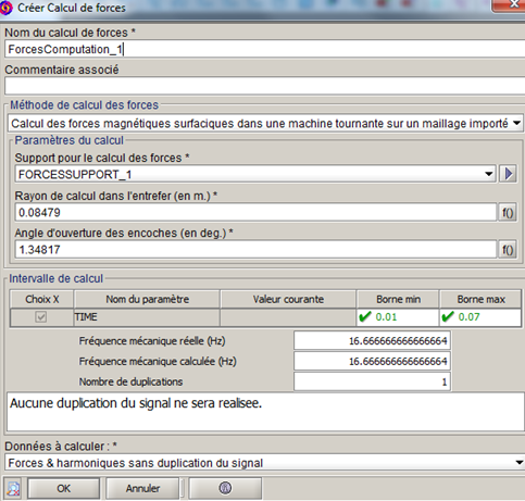

Création du calcul de forces
Les étapes de création du calcul sont décrites ci-dessous. Des images de la boite de création du calcul sont également disponibles.
| Étape | Action |
| 1 | Choisir le nom du calcul (+commentaire) |
| 2 | Choisir la méthode Calcul des forces magnétiques surfaciques dans une machine tournante sur un maillage importé |
| 3 | Choisir le support créé au préalable |
| 4 | Définir le rayon de calcul dans l'entrefer sur le ¼ de l'entrefer côté stator/rotor selon la position du support importé (voir le paragraphe Rayon de calcul dans l'entrefer et angle d'ouverture des encoches) |
| 5 | Choisir l'angle d'ouverture des encoches. Voir le paragraphe Rayon de calcul dans l'entrefer et angle d'ouverture des encoches) |
| 6 | Choisir l'intervalle de calcul selon le choix d'appliquer ou non une reconstruction temporelle dans le champ Données à calculer (voir le paragraphe Définition spatiale et temporelle). Rappels :
| 7 | Choisir les données à calculer. Il s'agit de choisir :
| 8 | Vérifier si l'intervalle de temps est bon avec :
 (voir le paragrapheDéfinition spatiale et temporelle) |

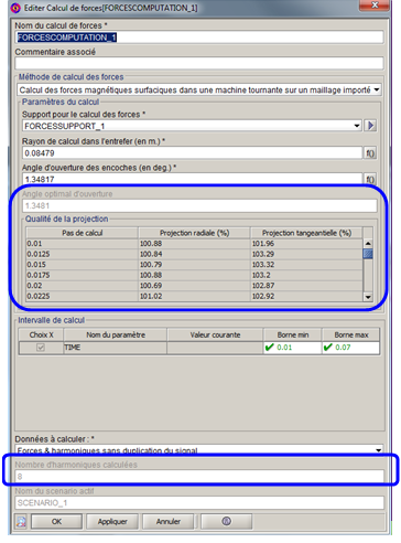

| 9 | OK |
| 10 | Rouvrir la boite de calcul et vérifier :
| 11 | Visualiser les flèches de forces ou d'harmoniques et éventuellement des courbes (voir le paragraphe Exploitation avec les flèches de forces) |
Étape 1 à 9 :
Étapes 10 :
