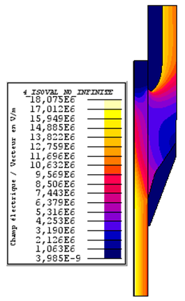

Choc de manœuvre sur un bloc de jonction

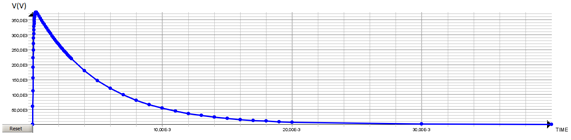

Par exemple, il est maintenant possible dans Flux en application électrique transitoire, de simuler un essai de choc de manœuvre sur un bloc de jonction.
Onde de choc (Valeur crête à 370kV) : Transient Electric: presentation and typical example
Répartition de E dans le bloc de jonction pour la valeur crête :
