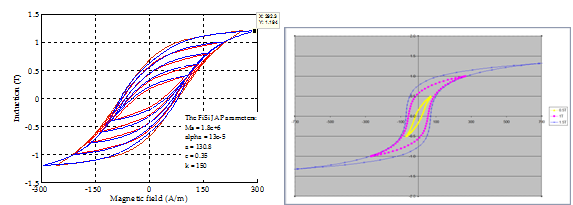

Modèle hystérétique dans Flux
Il s'agit d'un modèle de matériaux hystérétique isotrope, vectoriel et statique* de Jiles-Atherton (J-A).
Il est défini par les 5 paramètres rentrés par l'utilisateur, présentés dans le tableau ci-dessous.
Il est accessible en application « magnétique transitoire » en 2D et 3D.
| Paramètre | Propriété physique |
| Msat | Aimantation à saturation |
| a | Facteur de forme pour l'aimantation anhystérétique |
| k | Coefficient d'accrochage des parois |
| c | Coefficient lié aux mouvements réversibles des parois |
| α | Paramètre de champ moyen représentant le couplage entre domaines |
Avantages du modèle J-A vectoriel
L'avantage du modèle vectoriel par rapport au modèle scalaire, est qu'il permet d'étudier des applications avec champ tournant.
L'avantage du modèle J-A est qu'il est défini par uniquement 5 paramètres, et en plus il s'agit de paramètres physiques du matériau (contrairement au modèle Preisach, fondé sur la description mathématique).
