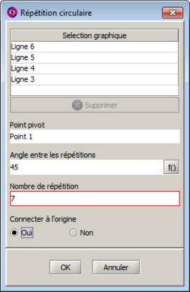

Boite de dialogue
Après l'activation de ce mode, une boite de dialogue contenant tous les champs et options nécessaires pour appliquer une répétition circulaire apparaît.
| Description | Illustration | |
| Sélection graphique | Permet de renseigner la liste des entités à symétriser en les sélectionnant graphiquement* |
| Point Pivot | Permet de renseigner le point pivot autour duquel la répétition sera faite, en le sélectionnant graphiquement | |
| Angle entre les répétitions | Angle à appliquer à la répétition entre les entités d'origine et les entités répétées | |
| Nombre de répétitions | Nombre de répétitions, autour du point pivot, des entités d'origine tenant compte de l'angle (par défaut égal à 1) | |

Appliquer une répétition circulaire
La procédure permettant d'appliquer une Répétition circulaire est présentée dans le tableau ci-dessous.
| Phase | Description | Illustration |
| 1 | Activation du mode | ![]() |
| → | Une boite de dialogue s'ouvre. | |
| 2 | Sélection graphique des entités à répéter | |
Le champ « Sélection graphique » est rempli Les entités sélectionnées sont en surbrillance verte |
| 3 | Sélection graphique du point pivot | |
Le champ « Point pivot » est rempli Le point sélectionné est encadré en jaune |
| 4 | Choix de l'angle entre les répétitions | |
| 5 | Choix du nombre de répétitions | |
Le champ « Angle entre les répétitions » et « Nombre de répétitions » sont remplis L'aperçu des entités résultantes de la répétition apparaît |
| 6 | Choix de l'option « Connecté à l'origine » : oui ou non | |
| 7 | Validation de l'application de la répétition par OK. | |
La boite de dialogue se ferme. Une transformation CIRCULAR est créée. Les entités résultantes de l'application de la répétition sont créées. Le mode de construction est automatiquement désactivé. |
Variante : Sélectionner les entités à répéter avant d'activer le mode permet d'ouvrir la boite de dialogue avec le champ « Sélection graphique » pré-rempli
