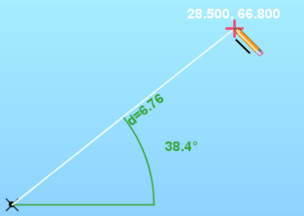

Informations à la création
En cours de création d'une polyligne, plusieurs informations sont disponibles :
- Coordonnées du point à fixer (position curseur)
- Distance du segment qui est en cours de création
- Angle entre le segment en cours de création et
- Si ce n'est pas le premier segment : le précédent segment crée
ou
- Si c'est le premier segment : l'horizontale du premier point choisi
| Aperçu de la polyligne avec informations affichées en cours de création | |
| 1er segment de la polyligne | 2ème segment de la polyligne |
