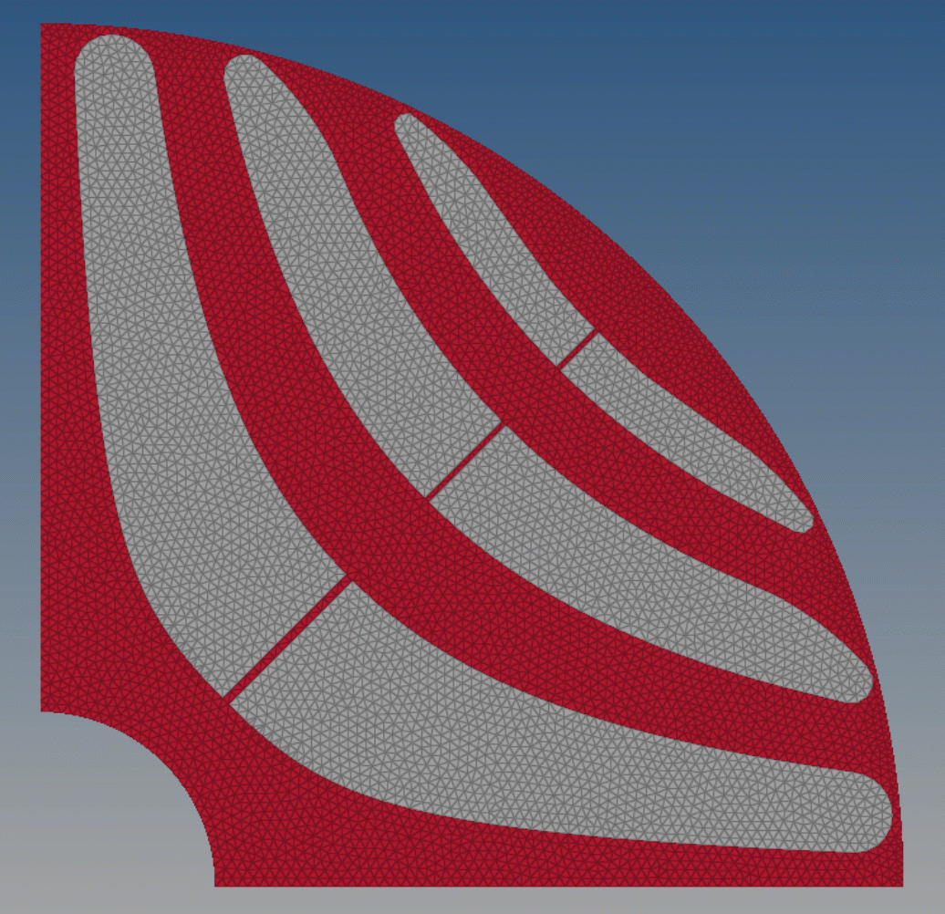

Cet exemple peut être vu comme une extension de l'exemple du superviseur disponible dans la section 2D Fiches applicatives et qui s'appelle : Optimisation de forme d'une machine synchro-reluctante
Considérons la modélisation de la machine électrique suivante représentée par un seul quart du dispositif complet.
Figure 1. Machine électrique a quatre pôles et trois phases de courant
- Réduire le poids du rotor
- Augmenter la valeur moyenne du couple
Pour lancer l'optimisation de forme, la réponse choisie est le Couple calculée sur un chemin (Tenseur de Maxwell) comme vu dans cette page.

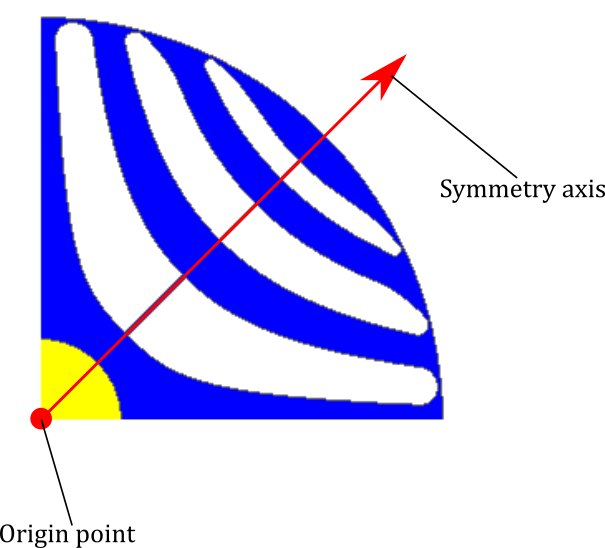

- Une symétrie un axe
- Une contrainte sur le volume du rotor afin d'en diminuer son poids
Figure 2. Origine de l'axe de symétrie et axe de symétrie
L'origine de l'axe de symétrie est placé en (0,0) et l'axe de symétrie est placé en (0.5,0.5).
Pour les contraintes sur le volume, l'objectif est de réduire le volume de fer de 20%, dans la borne supérieure nous mettons donc 80% du volume initial et dans la borne inférieure 60%.

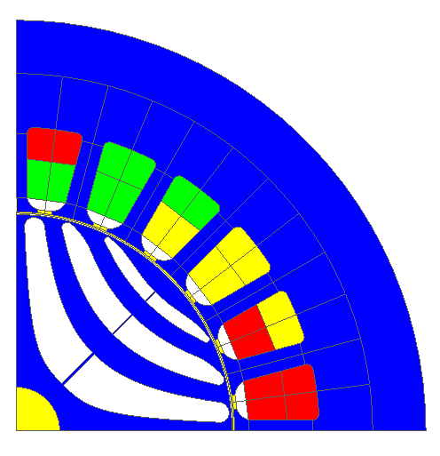

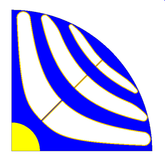

A la fin, les lignes où les nœuds peuvent bouger sont sélectionnés comme montré dans la figure ci-dessous :
Figure 3. Lignes sélectionnées pour l'optimisation de forme
Le scénario est piloté avec l'ensemble mécanique et couvre une période électrique complète avec deux degrés par pas de temps.

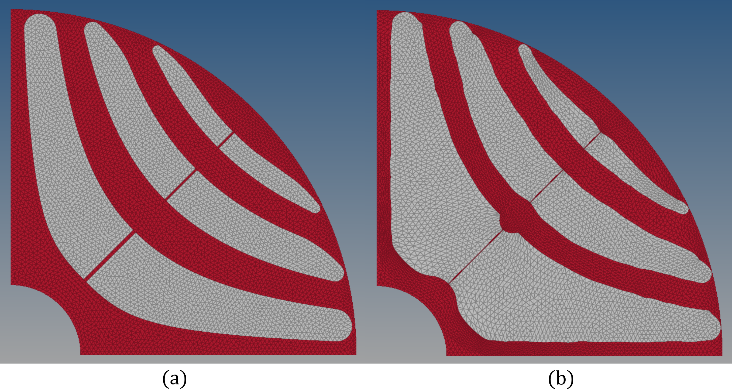

Figure 4. Design initial de la machine synchro-reluctante (a) et design finale de la machine synchro-reluctante (b)
| Design initial | Design final | Différence | |
| Couple moyen (N.m) | 11.9 | 12.5 | + 4.8% |
| Masse du rotor (kg) | 0.5 | 0.4 | - 20% |
Figure 5. Déplacement des nœuds du maillage pendant les itérations d'optimisation
