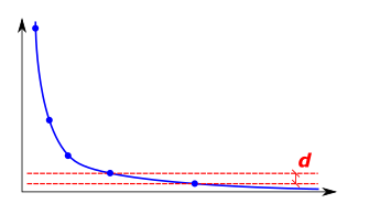

| Tolérance de l'optimisation (en pourcentage) | Arrête l'optimisation lorsque la variation de la valeur
objective est plus petite que la tolérance. Valeur par défaut =
0.5%![]() |

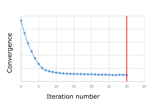

| Nombre maximum d'itération d'optimisation | Arrête le processus d'optimisation lorsque le nombre
d'itération maximum est atteint même si la convergence n'est pas
atteinte.Valeur par défaut = 30![]() |

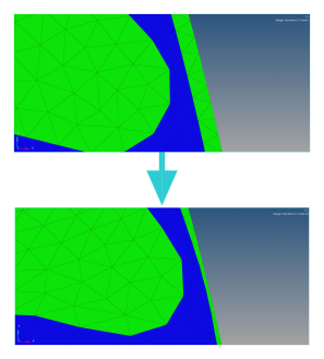

| Nombre d'itérations avant remaillage | Définit le nombre d'itérations à effectuer avant de remailler les faces du dispositif. Permet d'améliorer l'optimisation en rajoutant des noeuds et des éléments lorsque ceux-ci devienenent de trop mauvaise qualité suite aux déplacements. |

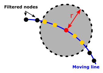

| Filtrage des sensibilités | Définit une zone dans laquelle tous les nœuds auront une
direction de déplacement moyenne composée de chaque direction
des nœuds dans la zone, cette zone peut être défini de
différentes manières :
