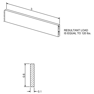

SS-V:1060 悬臂板
测试编号:VS07 求出悬臂板在承受 120 lbs 垂直剪切载荷时固定端处的弯曲应力。
定义
载荷沿板的自由端均匀分布。
端点约束边界条件以端面中部的固定线点滑动。
单位为 IPS。
- 属性
- 值
- 弹性模量
- 10.7e+6 psi
- 泊松比
- 0.3
结果
| 理论 | SimSolid | % 差异 | |
| 最大弯曲应力 (psi) | 6.000E+04 | 6.1150E+04 | 1.8% |
