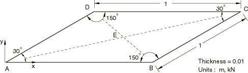

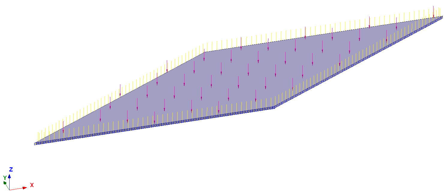

斜板 (Figure 1) 受到均匀的压力。

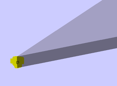

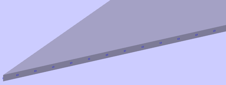

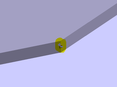

载荷为 0.7 KPa。板只有在四周有简支:沿 AB、BC、CD 和 AD 的 Uz 为 0。A 点的 Ux = Uy = 0,B点的 Uy = 0,目的是为了防止刚体运动。

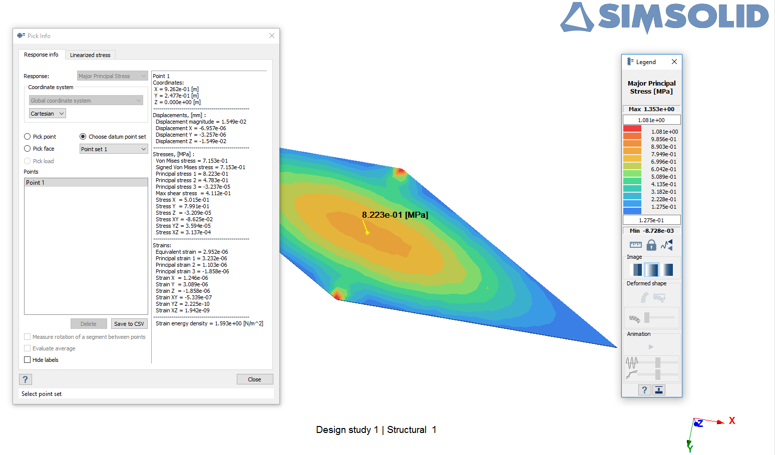

| 参考解* | SimSolid | % 差异 | |
| 最大主应力 [MPa] | 8.0200E-01 | 8.223E-01 | 2.5% |
