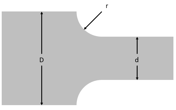

测试编号:VS15 求出圆角杆的两种结构的最大法向应力。
定义
应力集中的计算方式为:(1)
σ = K t *   σ o MathType@MTEF@5@5@+= feaahqart1ev3aqatCvAUfeBSjuyZL2yd9gzLbvyNv2CaerbuLwBLn hiov2DGi1BTfMBaeXatLxBI9gBaerbd9wDYLwzYbItLDharqqtubsr 4rNCHbGeaGqiVCI8FfYJH8YrFfeuY=Hhbbf9v8qqaqFr0xc9pk0xbb a9q8WqFfeaY=biLkVcLq=JHqpepeea0=as0Fb9pgeaYRXxe9vr0=vr 0=vqpWqaaeaabiGaciaacaqabeaadaqaaqaaaOqaaabaaaaaaaaape Gaeq4WdmNaeyypa0Jaam4sa8aadaWgaaWcbaWdbiaadshaa8aabeaa k8qacaGGQaGaaiiOaiabeo8aZ9aadaWgaaWcbaWdbiaad+gaa8aabe aaaaa@3FF2@
下表概述了杆上载荷的两种配置。
Table 1.
尺寸 配置 1 配置 2
D 33mm 45mm
d 30mm 30mm
r 1.5mm 6mm
t 2mm 2mm
D/d 1.10 1.50
r/d 0.05 0.20
Kt ~2 ~1.75
