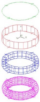

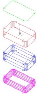

Les bobines disponibles
Les formes de bobines disponibles dans Flux sont présentées dans le tableau suivant.
| Bobine | Circulaire | Rectangulaire | Composée |
| linéique |
| surfacique | |||
| volumique (section rectangulaire) | |||
| volumique (section circulaire) |

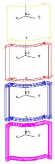

| Bobine | Selle ou multi selles de cheval |
Exemple avec 3 paires de pôles |
