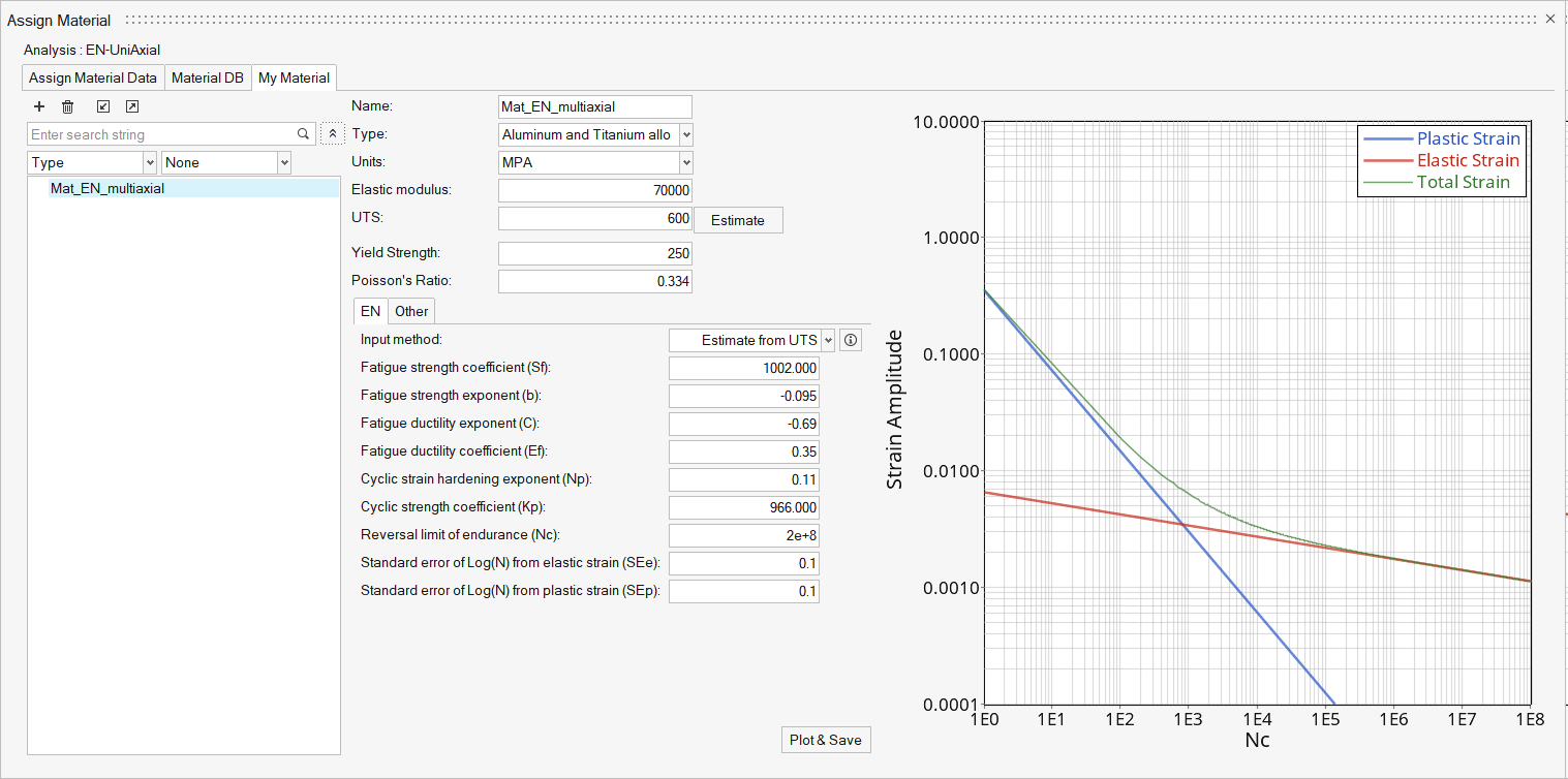

材料の割り当て
  1. Materialツールをクリックします。
    Figure 5.
    Assign Materialダイアログが開きます。
  2. FlangeとWebパートの横のチェックボックスをアクティブにします。
  3. 新しい材料を作成します。
    1. My Materialタブをクリックします。
    2. をクリックして、新しい材料を作成します。
    3. 材料の名前をMat_EN_multiaxialとします。
    4. Elastic modulusを70000に設定します。
    5. Poisson's Ratioを0.334に設定します。
    6. ENタブで、Log(N)の弾性ひずみ(SEe)からの標準誤差を0.1に設定します。
    7. Log(N)の塑性ひずみ(SEp)からの標準誤差を0.1に設定します。
    8. ENタブとOtherタブの両方で、その他のすべての初期設定はそのままにし、Plot & Saveをクリックします。
      Figure 6.
  4. Mat_EN_multiaxialを右クリックし、Add to Assign Material Listを選択します。
  5. Assign Material Dataタブに戻り、FlangeとWebに対し、MaterialドロップダウンメニューからMat_EN_multiaxialを選択します。
    Materialリストには、Material DatabaseおよびMy Materialから選択された材料が入力されます。
    Figure 7.

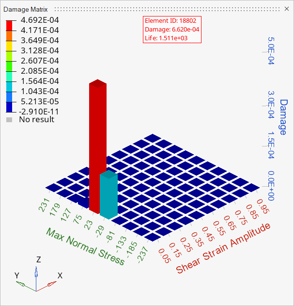

    以下のコンターは損傷の合計(Event 1 + Event 2)をハイライト表示します。
    Figure 16.
    Figure 17. イベント1:要素18802の損傷マトリックス

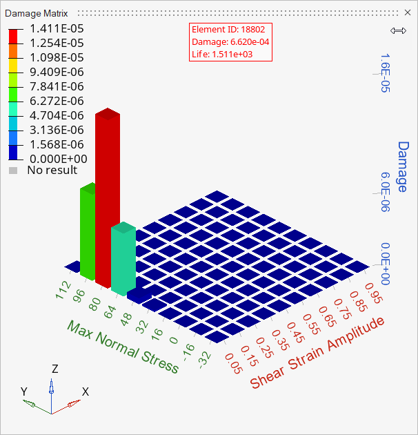

    Figure 18. イベント2:要素18802の損傷マトリックス
