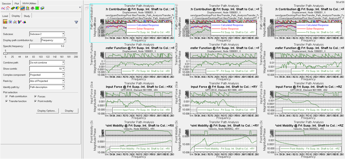

Generate all path contribution plots
チェックされる際、全経路の寄与プロットが生成され、各ページに3つの経路が含まれます。

Figure 1. 経路寄与プロット
