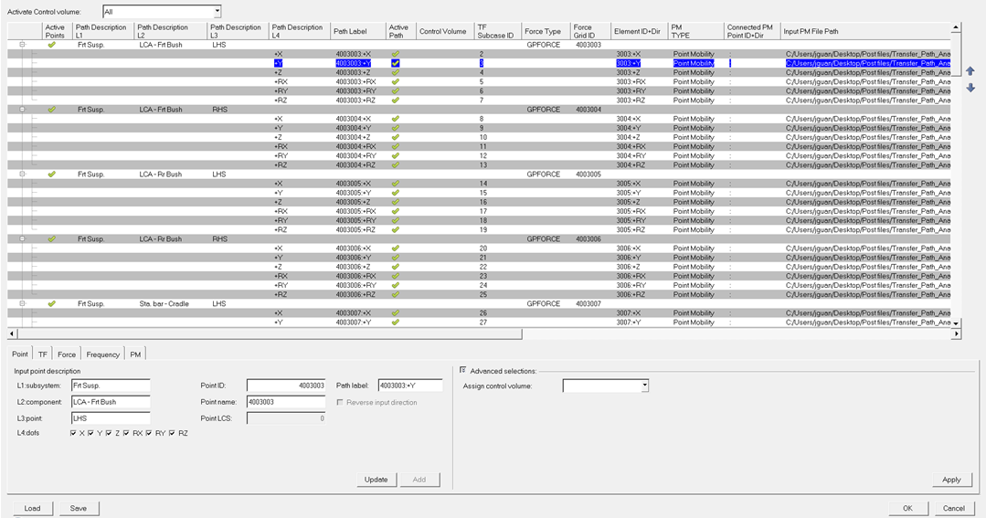

Transfer Path Details
伝達経路の詳細を表示するには、
を選択します。
- 経路コントロールボリュームアクティブ化領域---定義されているあらゆるコントロールボリューム内の経路をアクティブ化できます。
- 経路詳細のコンフィギュレーションテーブル---経路の詳細をサマリー一覧の形で確認できます。
- 経路詳細管理タブ---経路の詳細を定義できます。
- Load
- 以前に保存されたTPAコンフィギュレーションファイルを読み込むには、Loadをクリックします。
- Save
- このダイアログを通して何らかの経路伝達情報を入力した場合、情報を保存するにはSaveをクリックします。TPAコンフィギュレーションファイルとして保存が可能です。
- OK
- 加えられた変更を保持し、Path Detailsダイアログを閉じてOKをクリックします。 サブタブに戻るには、
- Cancel
- 経路詳細が最後に保存されて以来加えられた変更を破棄し、Path Detailダイアログを閉じてCancelをクリックします。 サブタブに戻るには、
Point
- Input point description
- 一部の伝達経路に関連した物理点、特に取り付け点と結合点の描写に使用されます。4つのレベルに分けられており、これらのレベルは、同様の記述を共有するすべてのポイントからの寄与を集めるために使用されます。
- L1: subsystem
- そのポイントが属するサブシステムの名称を入力します(例: Frt Susp)。
- L2: component
- そのポイントが属するコンポーネントの名称を入力します(例: Strut Cntr Mnt)。
- L3: point
- ポイントの名称を入力します(例: LHS)。
- L4: dofs
- 経路が定義されるポイントにおける自由度を選択します。
- Point ID
- ポイントの節点IDを入力します。
- Point name
- ポイントの名称を入力します。
- Point LCS
- そのポイントで定義される解析座標系が存在すれば、それを入力します。
- Path label
- そのポイントにおいて定義される経路の特定に使用されるラベル。
- Reverse input direction
- 車輛座標系から反転された方向を指定します。
- Advanced selection
- ポイントがどのコントロールボリュームに属するかを指定します。
- Assign control volume
- コントロールボリュームを選択し、ポイントを割り当てます。
