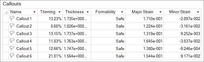

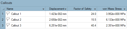

注釈のリスト
作成したすべての注釈が、結果のタイプと値と共にテーブルに表示されます。各注釈の値は、選択された実行と荷重ケースおよびオペレーションに固有です。
  • アイコンをクリックすると、モデリングウィンドウで注釈が表示/非表示されます。
  • モデリングウィンドウで行を選択してから、注釈を選択します。
  • カラムをソートするには、カラムヘッダーをクリックします。クリックすると、昇順と降順を切り替えられます。
  • カラムヘッダーを右クリックすると、表示する結果タイプを変更したり、カラムの順番をソートしたりできます。
