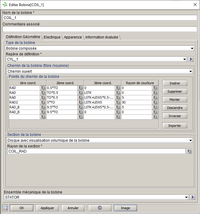

Pour faciliter la création des bobines composées (non maillées), plusieurs fonctionnalités sont disponibles dans la boite de dialogue de création :
- Insérer un point dans la liste via le bouton  . .
- Supprimer un point dans la liste via le bouton  (après avoir activé l'une des cellules de
               la ligne à supprimer). (après avoir activé l'une des cellules de
               la ligne à supprimer).La ligne de définition du point est complètement supprimée, soit les 3 coordonnées ainsi que le rayon de courbure.
- Déplacer un point vers le haut  ou vers le
                  bas en utilisant les boutons  et et (après avoir activé l'une des cellules de la ligne à
               supprimer). (après avoir activé l'une des cellules de la ligne à
               supprimer).
- Inverser l'ordre des points dans le tableau via le bouton
                   (permet notamment de changer facilement le sens du
               courant dans la bobine). (permet notamment de changer facilement le sens du
- Importer une liste de points contenu dans un
                  fichier TXT afin de remplir le tableau par la liste de
               points souhaitée via le bouton  . .Si le tableau contient déjà des points, l'import viendra tous les écraser et les remplacer par la liste de points du fichier importé. Le fichier doit contenir 4 colonnes: les coordonnées X, Y, Z et la valeur du rayon de courbures. Le séparateur peut être : - un point virgule
