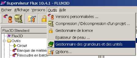

Accès au gestionnaire
L'accès au gestionnaire des grandeurs et des unités se fait en dehors de Flux à partir du superviseur dans le menu Outils
