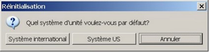

| 2 | Cliquer sur Par défaut |
| → | La fenêtre suivante apparaît :
| 3 | Cliquer sur le système souhaité |
| 4 | Enregistrer les modifications faites sur le dictionnaire courant en cliquant sur Enregistrer |
| → | Les unités sont configurées selon le système choisi, et ce sont ces unités qui apparaîtront dans Flux lors de l'exploitation des résultats d'un projet Le dictionnaire CurrentUnitiesQty.dico a été modifié (ou crée si non existant) dans le répertoire : C:\Program Files\Altair\2018.0\Flux_2018.0\Resources\UnityQty |
