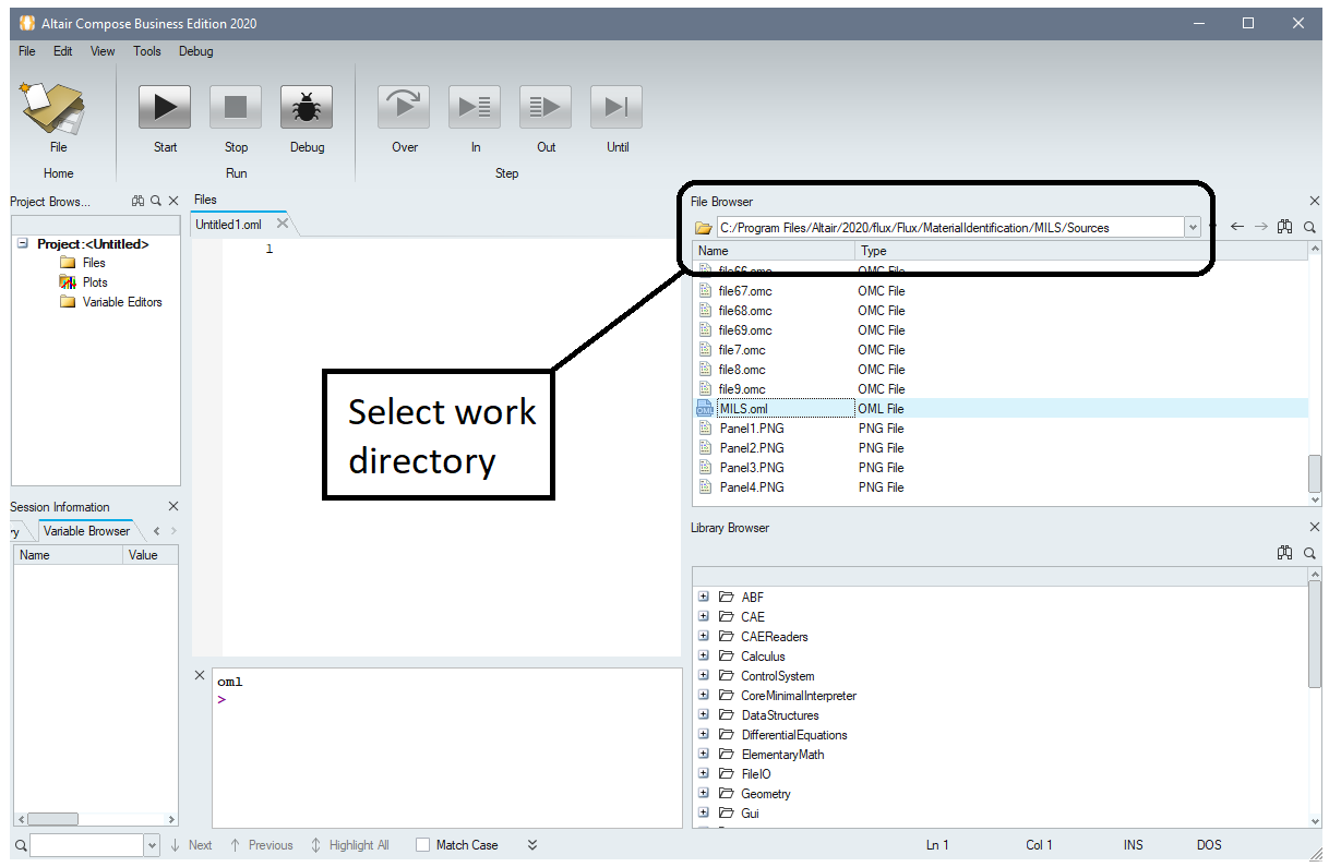

Une fois les deux logiciels installés, le MILS peut être lancé comme ceci :- Ouvrir Altair ComposeTM.
- Choisir le bon répertoire dans le "File Browser" de Compose :
                        Flux_Installation_Folder\Flux\MaterialIdentification\MILS\Sources, où
                        Flux_Installation_Folderest le répertoire d'installation d'Altair
                        FluxTM. Figure 1. Configuration de l'espace de travail Compose Figure 1. Configuration de l'espace de travail Compose
- Lancer le script MILS.oml Note: Cette procédure nettoie toutes les variables stockées dans Compose et ferme également toutes les figures.

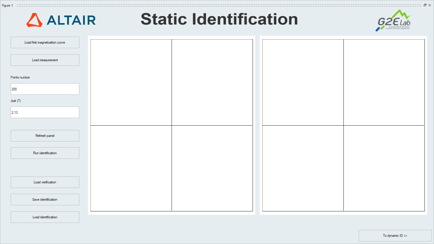

 Figure 2. Panneau de l'identification statique.
            Figure 2. Panneau de l'identification statique.Lancer le MILS à partir de Flux
