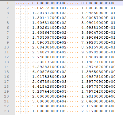

Format de fichier pour la courbe de première aimantation
- La première colonne est le champ magnétique H (A/m).
- La deuxième colonne est l'induction magnétique B (T).
                        Note: Les premiers points doivent être (0,0), et la longueur des colonnes B et H doit être la même.

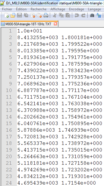

Format des fichiers pour les mesures statiques et dynamiques
- La première ligne du fichier contient la fréquence du signal équivalente à la fréquence du signal B(t) imposée par la source.
- A partir de la seconde ligne, on retrouve deux colonnes, la première est le champ magnétique H et la seconde est l'induction magnétique B.
- Les fichiers de mesure doivent représenter un seul cycle d'hystérésis obtenu
                        en régime établi et contenant au moins 200 points.Note: Le nombre de pas dans un fichier de mesure n'a pas de limites, les colonnes B et H doivent avoir la même longueur.

- Pour une identification statique : les fichiers doivent contenir un cycle d'hystérésis mesuré avec un signal B(t) basse fréquence (~10Hz) et de forme triangulaire. Chacun des fichiers correspond à un cycle avec une amplitude différente. Pour une bonne identification, il faut avoir quatre ou cinq fichiers : 0.5T, 1T, 1.5T et 1.75T, si le banc de mesure permet de monter plus haut en amplitude, ces mesures sont les bienvenues.

- La courbe de première aimantation : M800-50A-FirstMagnetizationCurve.txt à charger dans le premier panneau.
